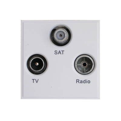

genau so wie oben sehen die multimediadosen aus die mir telecolumbus installieren will und die ich auch in meiner ALTEN wohnung habe
in meiner NEUEN wohnung sieht es aber so aus:
wie kann er daraus eine multimediadose machen ohne auf SAT zu verzichten?

d.h. es ist nicht möglich aus dem RADIO Anschluss dieser dose : tv-radio-sat-304262.jpg
einen SAT Anschluss zu machen...:freak:
Sicher. Du kannst aus jeder Buchse einen SAT Anschluss machen. Sind alles Koax Kabel. Ob Sat oder Kabel.
Aber die Radio Buchse ist idR nicht einzeln beschaltet. Sie hat einfach eine Brücke zur TV Buchse. Weil es eben dasselbe ist.
Wenn die Radiobuchse einzeln anschließbar ist, dann schließe da einfach das SAT Kabel an und kaufe oder bastle Dir ein Koax Kabel. Eine Seite mit einer Koax Buchse, andere Seite den F-Stecker für SAT.
