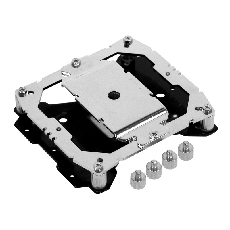

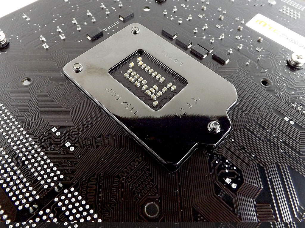

Auf dem oberen Bild ist die Backplatte schwarz. Sie wird gegen die Backplatte des Mainboards verschraubt
Siehe HR-02 Macho Rev.A (BW) Handbuch Seite 1 Exploded View und Macho 120 Rev. A Handbuch Seite 1 Exploded View. Die Revision A des Macho 120 wird direkt mit dem Mainbord verschraubt.

Die Backplatte macht das Montage-Kit meiner Ansicht nach stabiler. Der Montagerahmen ist über die vier Schrauben mit seiner Backplatte verbunden, die direkt auf der Backplatte des Mainboard aufliegt und dem Gesamt-System damit mehr Stabilität gibt. Dieses System wird von fast allen Herstellern eingesetzt.

Entweder Thermalright Macho 120 mit Backplatte - siehe nachstehend - nehmen oder die Revision A halt ohne.
Bild aus hardwaremax.net Test: Thermalright Macho 120
Die fehlenden Teile, wie Backplatte, kann nur Thermalright liefern.

Es gibt leider keinen Ersatz, da das Montage-Kit eine Einheit bildet. Mir ist nur bei Noctua bekannt, das die Montage-Kits auch einzeln erhältlich sind. Würde aber mal mit Thermalright Kontakt aufnehmen, ob diese bereit sind, die Backplatte - weitere Teile? - zu liefern.
