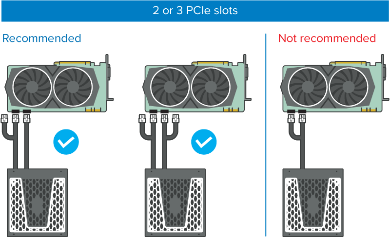

Hier sagt Seasonic was dazu aber die Rede ist von Grafikkarten ab 225Watt:
Seasonic FAQ
Mit nur einer Leitung wird es funktionieren, aber Ich denke bei einer 250-300 Watt Karte ( 225 Watt über den einzelnen Strang und 75 Watt über den Slot ) würde ich schon der Empfehlung von Seasonic folgen und 2 einzelne Stränge zur Karte verlegen.
Reaktionen: pupsi11
Bis 225Watt laut Seasonic wie oben zu lesen ist.
"High power graphics cards (above 225 Watts) are usually outfitted with two (or three) PCIe slots. For performance and safety reasons, SeaSonic highly recommends the use of two (or three) separate PCIe cables to connect such cards to the power supply. "
Solange man die 100% Power Limit (250W) beibehält, dürfte das trotzdem problemlos funktionieren.
Wer ganz sicher sein will kann das Power Limit auf 90% stellen (225W), das entspricht dann sogar den Spezifikationen für nur einen 8 pin Anschluss.
