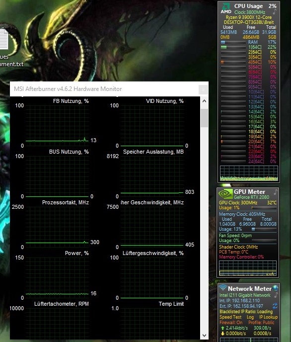

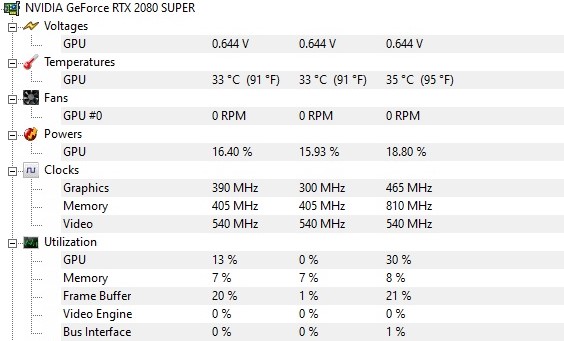

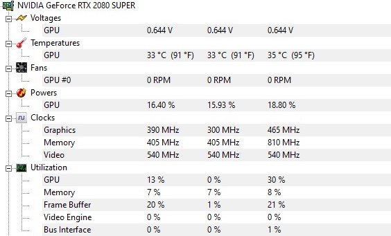

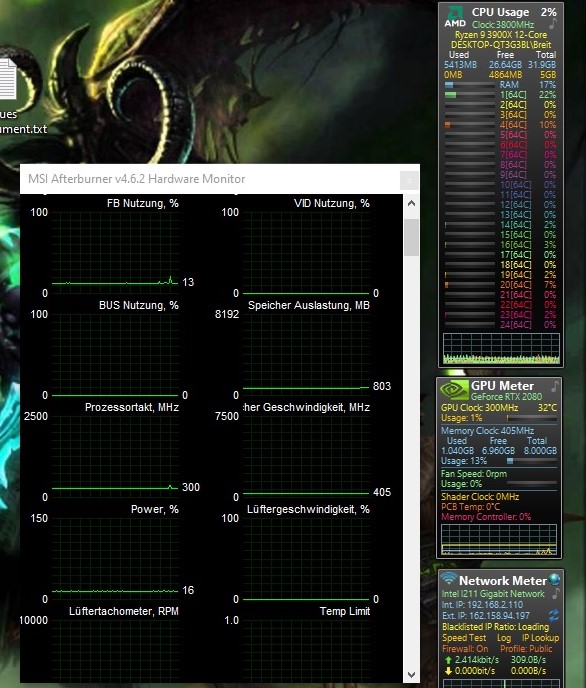

Servus, ich habe seit ner Woche die 2080 super von gigabyte und habe seit gestern das problem das die lüfter sich immer mit 100% auslastung drehen obwohl die Karte bei 32°C ist. wenn ich den PC anschalte sind die lüfter normal also aus weil die sich ja erst ab 50°C einschalten sollen. sobald die 50°C erreicht sind drehen die lüfter auf 100% und kühlen sie wieder auf 32°C aber bleiben trotzdem im Flugzeugturbinen modus.. laut Afterburner sind die Lüfter aber angeblich aus. Wie gesagt das problem habe ich seit gestern, alles was ich gemacht habe ist eine AIO Pumpe einbauen wüsste aber nicht in welchen zusammenhang das stehen sollte.
hoffe einer von euch hat einen Rat :)
mfg
Und wenn du Afterburner die Lüfter regeln lässt? reagieren die da drauf?
nein da kann ich einstellen was ich will, das ändert nichts, habe mir auch gerade noch HW Monitor downgeloadet. laut dem programm hab ich 0RPM obwohl die am anschlag drehen
