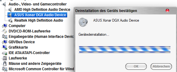

Hab mir nun die Xonar GDX eingebaut. Im Gerätemanager wird sie angezeigt, aber die Treiberinstallation funktioniert nicht. Dauert eeewig lang, bis dann die Meldung kommt, dass ich ein Xonargerät anschließen soll und auf »Wiederholen« klicken kann..
Yay…
Edit: Und es aus dem Gerätemanager wieder deinstallieren geht auch nicht.. Wollte sie dann an dengrößeren PCI Steckplätze dann testen..
Das läuft schon seit ca. 7 Minuten..
Ich meine ich hatte auch irgendein Problem mit der Installation meiner Xonar...
Hast du den Onboard Sound im BIOS deaktiviert? Die kommen sich glaub ich bei der installation in die Quere.
Ansonsten war ich gut damit beraten alle Installationen abzubrechen und genau die Treiber zu installieren, die auf der CD mitgeliefert werden. So gut die Karte auch ist für den Preis, die Installation ist leider Grütze...
Oh danke. Aber das Thema wurde hier dann noch beendet :D https://www.computerbase.de/forum/threads/nach-soundkarteneibau-windows-zerschossen.1332363/
Problem war nicht die Soundkarte. Ich tippe mehr auf ein Wackligen am Satakabel oder so.
Was zwar nicht erklärt, dass die Installation am Anfang nicht ging, aber... naja, kA. Danach gings dann ganz schnell, als ich umgesteckt habe.
Jedenfalls ist es nciht schlimmer als Creative, denn XONAR habe ich wenigstens richtig zum laufen bekommen, so dass die Treibersoftware auch veränderungen bewirkt, wenn man sie bedient. Und der Sub auch angepsrochen wird usw.
