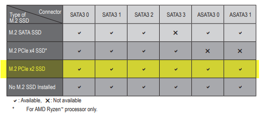

Ich habe oben genanntes Board. Und würde gerne noch eine M.2 SSD 1TB verbauen. Damit ich keinen SATA Anschluss verliere die sind alle belegt, müsste es eine M.2 PCIe x2 SSD sein. Diese sind aber recht rar. Daher die Frage kann ich eine M.2 PCIe x4 SSD verbauen und dann den Speed per bios auf x2 runtersetzten, so dass alle 6 SATA Anschlüsse nutzbar bleiben?

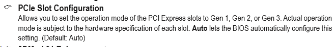

Momentan wird im Bios nur einmal die Option PCIe Slot Configuration angezeigt.
Mehr habe ich dazu im Handbuch nicht gefunden. Wenn die Graka dann auch nur mit x2 läuft wäre wohl etwas wenig?!
Diese Einstellungen hat nur mit der Geschwindigkeit des Slots zu tun, nicht mit der Anzahl der Lanes. Ohne jetzt zu wissen in welcher Sektion der Ausschnitt steht, kann man nur raten auf welchen PCIe Slot sie sich bezieht und ich würde auf den Slot für die Graka tippen. Schau halt mal durch das UEFI ob es eine Möglichkeit gibt den M.2 Slot auf 2 Lanes zu beschränken. Leider sind die Optionen des UEFI oft nicht wirklich gut im Handbuch beschrieben, daher schaut man besser direkt im UEFI nach welche Optionen es gibt.
Bei mir lautet das ähnlich. Im Handbuch des MB stehts es so
Hatte das mal umgestellt und wie schon oben beschrieben ist dann das Ergebnis. Die M2 SSD auf dem MB läuft dann langsamer.
Dann kann die Einstellung durchaus für den M.2 Slot sein, vielleicht aber auch für den Slot der Graka. Das die SSD langsamer läuft, wenn man die Geschwindigkeit der Lanes beschränkt, ist auch klar. Der TE muss aber nicht die Geschwindigkeit, sondern Anzahl der Lanes des M.2 Slots auf 2 verringern, damit er die SATA Ports des internen Chipsatzes der CPU nicht verliert. Da sind nämlich 2 der Lanes mit den beiden SATA Ports geshared.

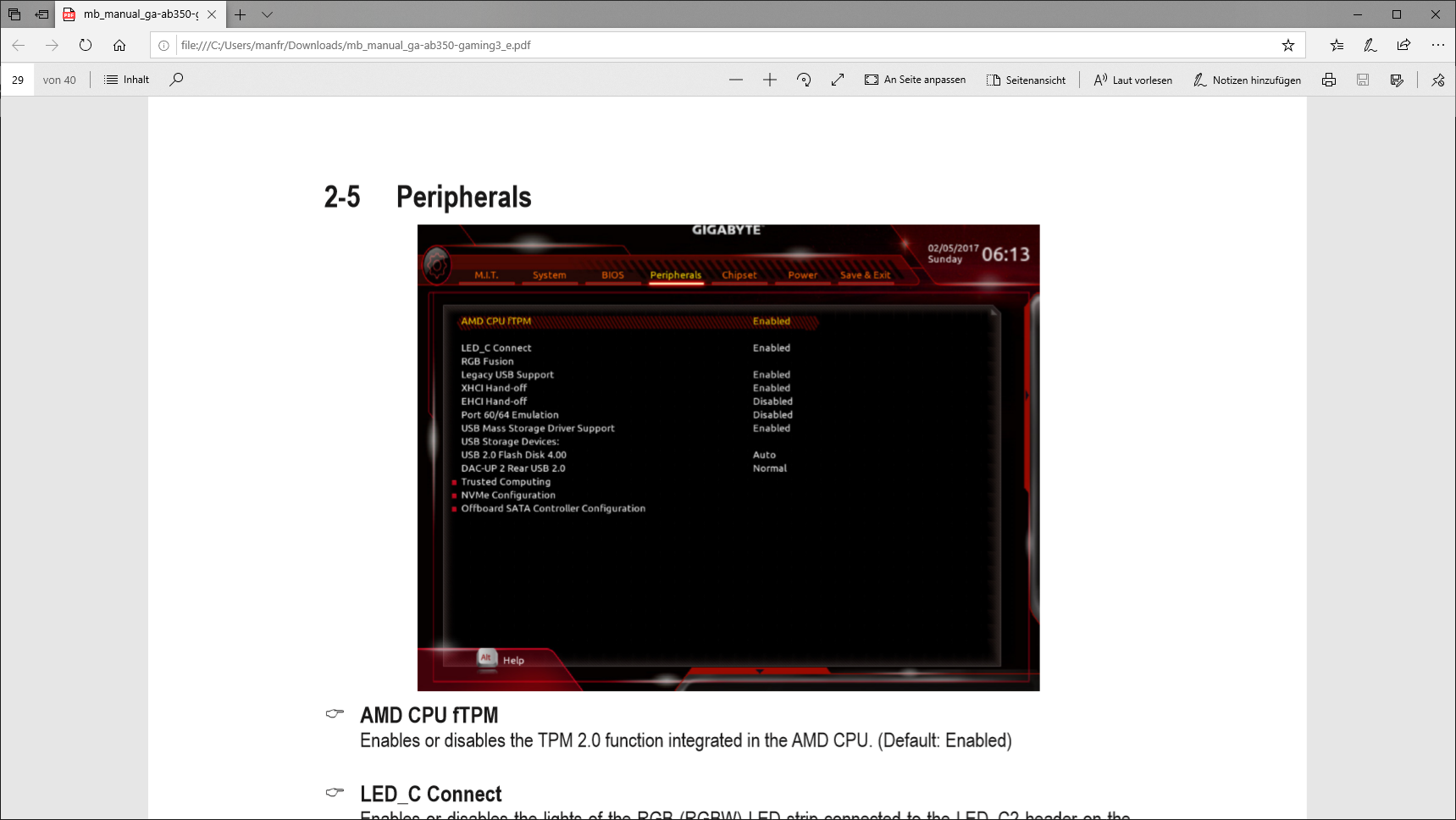

Seltsam. Ich habe jetzt nochmal im BIOS nachgeschaut. Die beiden Optionen
gibt es bei mir nicht.
Bei mir gibt es da eine Option "AMD CBS" und eine Realtek PCIe GBE Familiy Controller (MAC:.....)
Im Handbuch das im Karton ist sind die beiden Optioen NVMe.. und OffBoard .. aufgeführt. Es gibt sie aber nicht.
Wie kann das denn sein?

Aber das Handbuch vom Hersteller sollte doch zumindest zum System passen.
