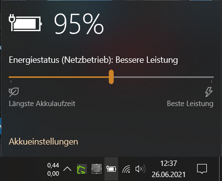

Was ich bei meinem Aero 15 XD nicht nachvollziehen kann, ist, dass der Akku nicht zu 100% aufgeladen wird.
Im Control Center ist das Ladeprofil auf 100% gestellt. Wenn ich bei aktuell 97% das Netzkabel reinstecke, leuchtet die weiße LED, es wird aber kein Ladevorgang signalisiert, wenn das Notebook an ist und ich unter Windows unten rechts auf das Batterie-Symbol im Tray-Bereich schaue. Wenn ich das Notebook herunterfahre, leuchtet die LED weiter (sie blinkt nicht, hat sie bisher auch noch nie) und geht dann irgendwann aus, man würde meinen, dann ist der Akkustand bei 100%. Beim nächsten Start (Netzteil verbunden) ist der Ladestand dann aber noch unverändert bei 97%.
Ist das normal bei diesem Modell oder deutet das auf einen defekten Akku oder einen anderen Defekt hin?
Wenn ich das Notebook länger auf Batterie verwendet habe und der Akkustand niedrig ist, lädt es, ich habe aber den Eindruck, dass es auch dann nicht vollständig aufgeladen wird, zumindest ist der Ladestand meist nur bei 98 oder 99%, wenn ich es wieder einschalte, nachdem es eigentlich aufgeladen wurde. Im BIOS konnte ich spontan keine Einstellung dazu finden, aber vielleicht übersehe ich was.
Ich habe schon versucht, das Notebook so lange zu nutzen, bis der Akku runter ist auf 10%, um es dann einmal vollständig aufzuladen (zwei Mal bisher). Da hat sich aber nichts geändert, insofern weiß ich nicht, ob da was nicht richtig kalibriert oder eingestellt ist oder tatsächlich etwas einen Schaden hat, mir kommt das gewollt vor.
