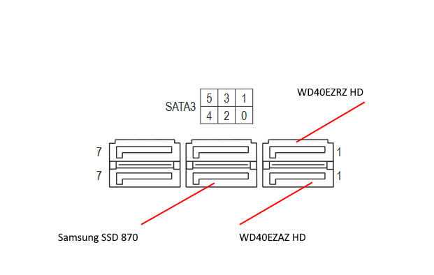

Hallo, in meinem neuen PC habe ich 2 SATA Festplatten eingebaut. Um zu verhindern, dass ich unter Windows Laufwerksbuchstaben neu vergeben muss, habe ich darauf geachtet, die Laufwerke in bestimmter Reihenfolge einzubauen. Leider macht mir die verbaute M.2 SSD ein Strich durch die Rechnung. Die M.2 SSD ist an dem M2A_SB Steckplatz verbaut.
Festplatte 1 (LW: D) mit einer Partition, steckt an SATA0. Und Festplatte 2 mit 2 Partitionen (LW: E, F) ist an SATA1 angeschlossen. Eine weitere SATA SSD, die Samsung EVO 870 steckt anSATA3 SATA2.
Ich habe nochmal alle Anschlüsse überprüft, einige Stromanschlüsse kommen mir ein wenig locker vor, trotzdem scheint da alles in Ordnung zu sein. Dann habe ich doch mal Windows gestartet, da das Betriebssystem auf der M.2 SSD installiert ist. Laufwerk D ist seltsamerweise die EVO 870 und die Festplatte, die erkannt wurde,ist überraschenderweise die Festplatte mit den 2 Partitionen und belegen die Laufwerksbuchstaben E und F, hat den Laufwerkbuchstaben E. Ich mir hundertprozentig sicher, dass Festplatte mit der einen Partition (LW: D) an SATA0 hängt. Die beiden Festplatten unterscheiden sich vom Namen leicht, doch habe ich mir diese Namen exakt notiert. Zur Ergänzung: Den PC hatte ich bereits einmal mit der Samsung SSD 870, an SATA Port 2, gestartet. Dadurch wurde vermutlich diesem LW der Buchstabe D zugeordnet.
Die Informationen aus dem Handbuch habe ich wohl nicht ganz verstanden, oder einfach falsch gelesen. Vielleicht kann mal jemand dort einen Blick hineinwerfen.
Dann habe ich noch eine Frage zu den beiden M.2 Anschlüssen. Laut Schaubild geht M2P_CPU über den PCI-E 4.0 und der andere M2A_SB über den Chipsatz B560M. Was bedeutet das, wenn ich eine neue schnelle PCI-E SSD einbauen möchte? An welchem sollte ich diese anschließen? Teilen sich am Anschluss M2P_CPU, die Grafikkarte und die PCI-E SSD die Bandbreite? Gibt es bei den Datenübertagungsraten zwischen beiden Anschlüssen Unterschiede? Welcher ist der schnellere Anschluss?
