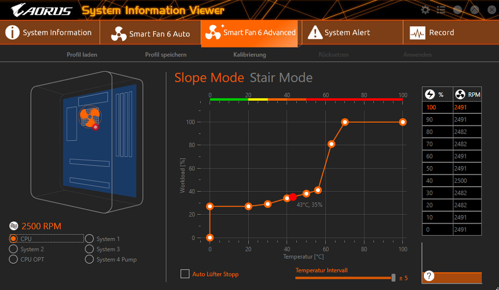

Ich verstehe nicht wie ich mit dem SIV die Lüfter einstellen soll, bzw. sehe keine Logik.
Wieso kann ich eine Kurve angeben und die Tabelle spuckt trotzdem für alles 100% Geschwindigkeit aus?
Was mache ich falsch?
Ich danke euch schonmal vorab für eure Hilfe.
Gruß PxCG
Wahrscheinlich überhaupt nicht. Wenn es eine H100i sind die Lüfter nicht über CPU erreichbar. Entweder aufmachen und nachschauen worauf die Lüfter angeschlossen sind (evtl. via CPU OPT) oder mit der passenden Software von Corsair ansteuern.
MfG
danke dir. Damit habe ich schonmal eine neue Spur. Ich werde es probieren und berichten.

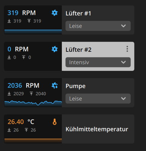

da bin ich wieder. Also ich hab jetzt mal weiter probiert. Habe ICue installiert und mich mal etwas damit vertraut gemacht. Nun die nächste Frage:
Lüfter #1 kann ich steuern und er reagiert auch wie gewünscht.
Lüfter #2 (der laute) wird hier mit 0 RPM angezeigt, egal was ich einstelle (Leise/Balanciert/Intensiv oder Nulldrehzahl) dreht aber mit, ich vermute, voller Drehzahl.
Any Ideas?
Danke vorab.
Gruß
das Problem wurde gefunden und behoben. Es war ein schlechter Kontakt des USB-C-Steckers an der Pumpe.
