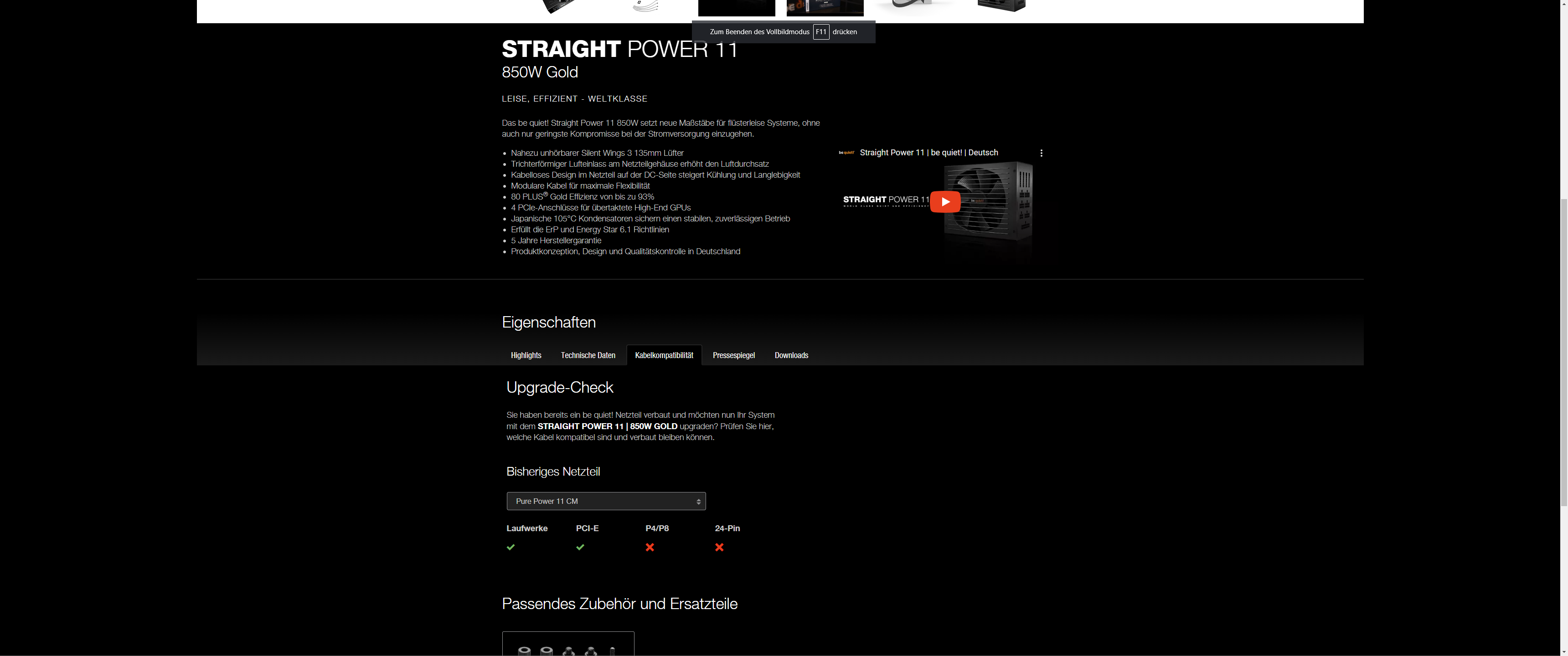

Alle Kabel die mit dem alten Netzteil verbunden waren:
Beispiel wie im Screenshot: Du hast be quiet! Straight Power 11 850W gekauft und willst wissen ob du die Kabel unbedingt wechseln müsstest:
Auf der BQ Seite kannst du wie im Screenshot zu sehen ist, dein altes Netzteil auswählen und schauen ob alles ok ist, wenn nicht und wenn man zuvor n Netzteil von einem anderen Hersteller hatte dann muss man eh alles wechseln.
