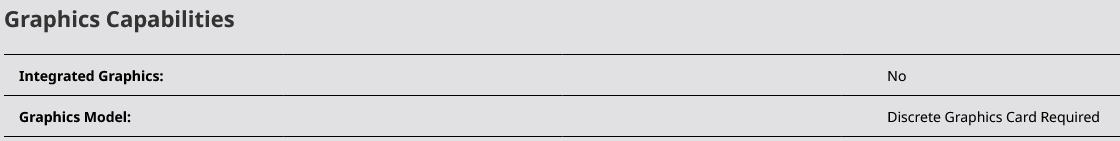

Dornerinello schrieb:
AMD Ryzen 7 5800X3D
Zum Verständnis. der AMD Ryzen™ 7 5800X3D hat keine Grafikeinheit, daher haben die Anschlüsse am Motherboard keine Funktion.
[Quelle: AMD Ryzen™ 7 5800X3D - Specifications]

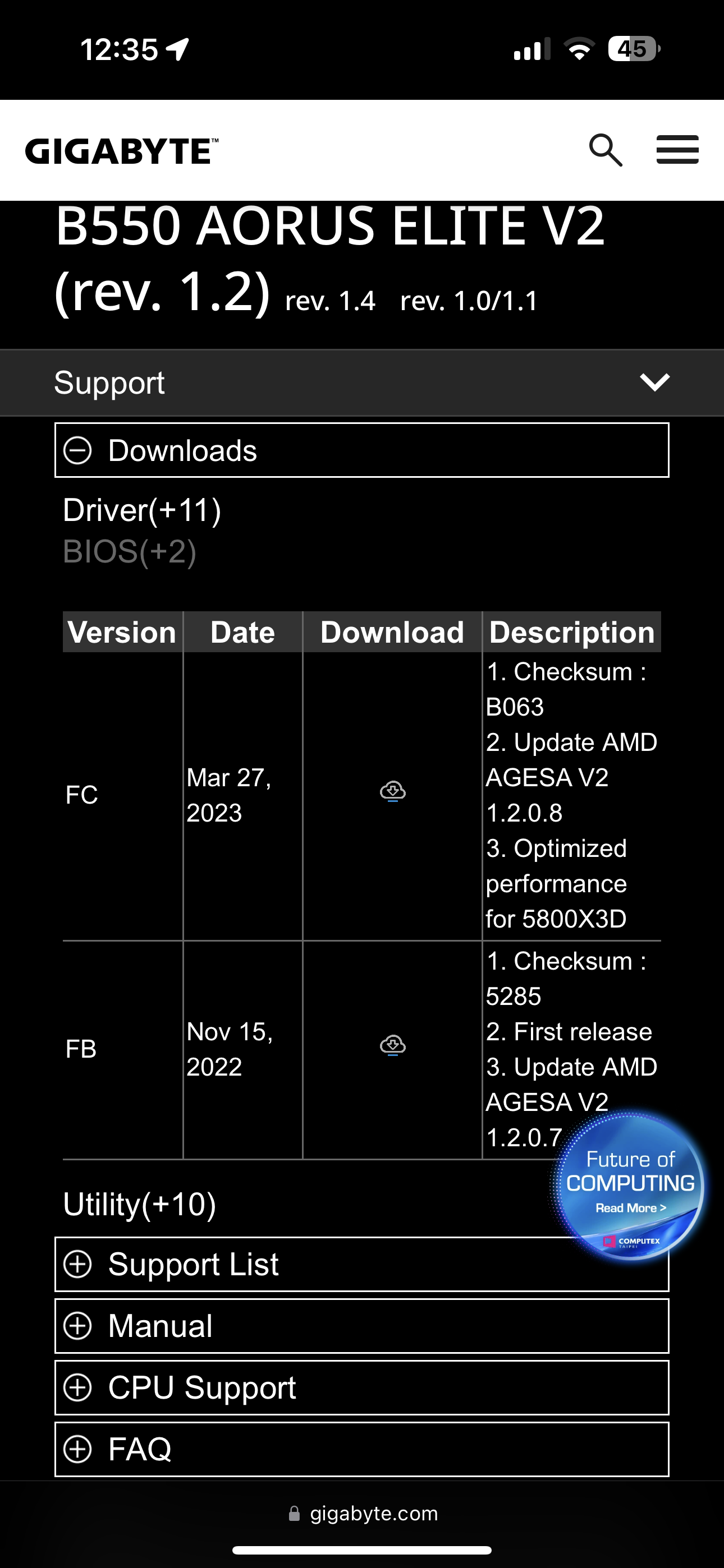

verschiedene Versionen dass ich gar nicht weiß welche ich benutzen soll
Entweder die aktuellste (keine Beta) oder die Version, ab der dein CPU unterstützt wird.
Das kannst du auf der Gigabyte Seite unter CPU Supportlist nachsehen.
https://www.gigabyte.com/Ajax/SupportFunction/Getcpulist?Type=Product&Value=8664
BIOS FB, wenn ich es auf dem iPhone richtig lese. BIOS FB ist die Release Version, also sollte das MB die CPU erkennen. Gibt nur ein BIOS, welches neuer ist.
Alles klar dann zieh ich mir heute Nachmittag Mal die FC auf nen Stick und Versuche den Spaß zu updaten :) ich gebe hier dann nochmal Rückmeldung.

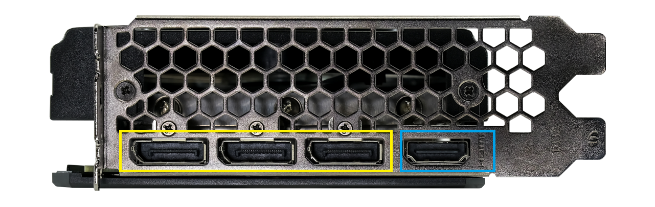

Daher die Fragen
  • Ist der Monitor an der Grafikkarte angeschlossen?
  • Ist der Monitor über DisplayPort (gelb) oder HDMI (blau) an der Grafikkarte angeschlossen?
Der Monitor ist über HDMI an die Graka angeschlossen
