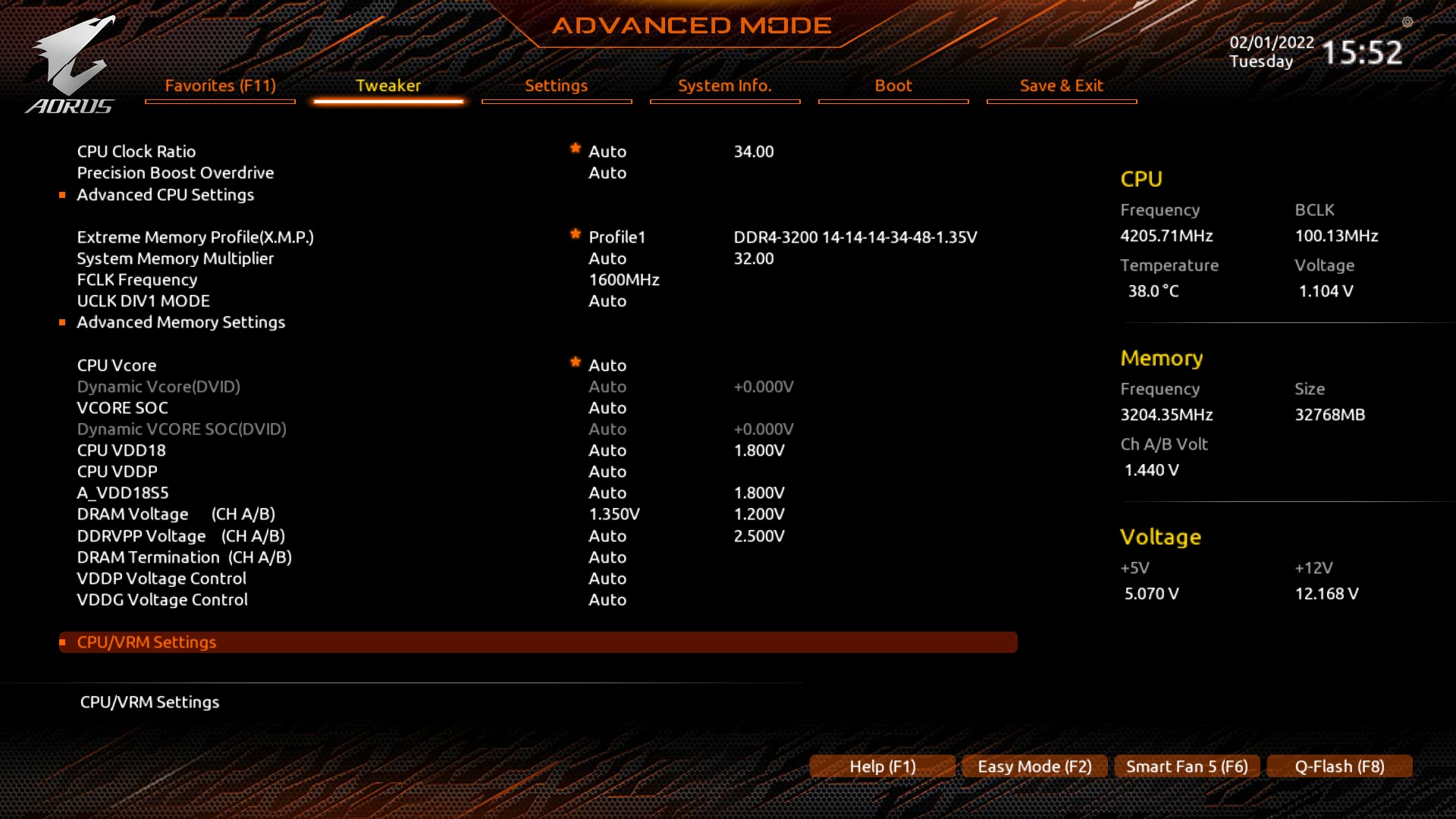

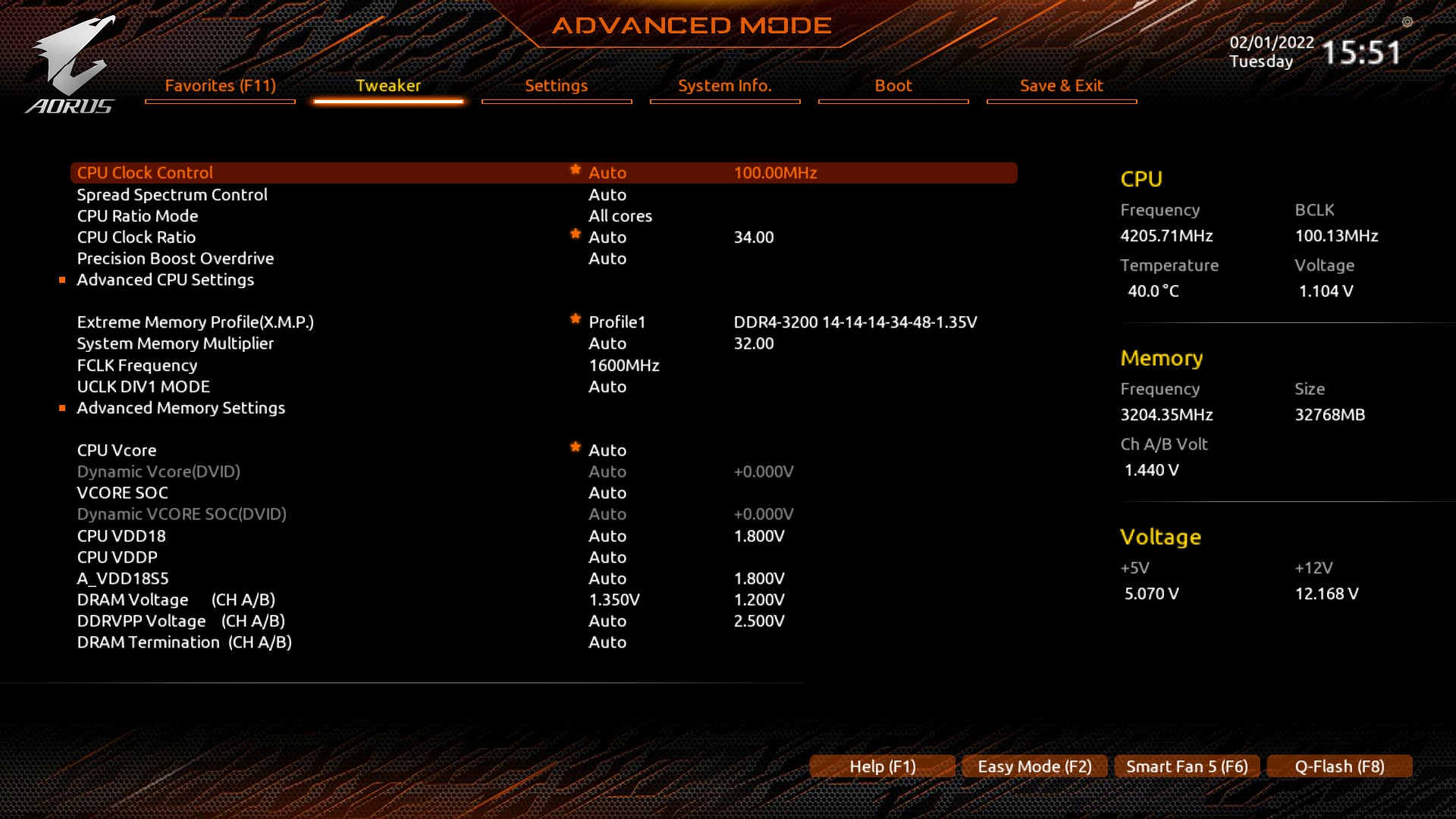

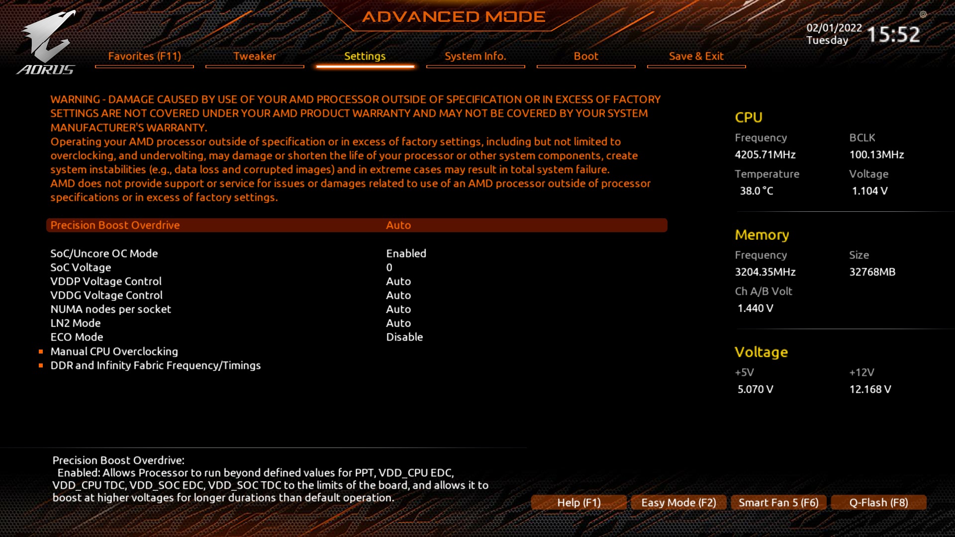

Hier die Bilder vom BIOS. Falls noch jemand mehr braucht, einfach Fragen. Aber nur hier wird DRAM Voltage erwähnt.
Der FCLK ist von mir auf 1600Mhz gestellt worden und auch DRAM Voltage auf 1.35V...aber wie man im Screenshot sieht, ist die Ch A/B Volt immernoch auf 1.44V (es war natürlich ein reboot dazwischen).
Ich habe keine große Ahnung von den ganzen Bios Einstellungen. Z.b. weiß ich nicht was die 4 unter der DRAM Voltage machen...und lasse daher Finger davon, bzw. deswegen frage ich hier ^^.
