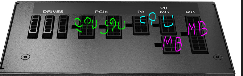

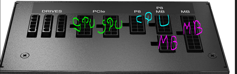

@MagnetPull, CSM deaktivieren im UEFI (Bios).
Die RX6800 mit zwei separaten Kabel anschließen am Netzteil, an beiden PCIe jeweils ein Kabel.
Und auch nicht die zwei Anschlüsse für's Mainboard vergessen (MB).

Erstmal danke für eure Antworten bisher.
Die Graka ist natürlich über 8-pin Stecker angeschlossen, hatte mich da vertippt. Habe ebenfalls separate Kabelstränge und Netzteil Anschlüsse gewählt.

Und ich habe mich bei den Pins vertan, aber ja, zwei Stränge jeweils für einen 8pin vom Netzteil aus, der zweite MB Slot ist auch verbunden.
Danke, habe ich gemacht, leider ohne Erfolg.
