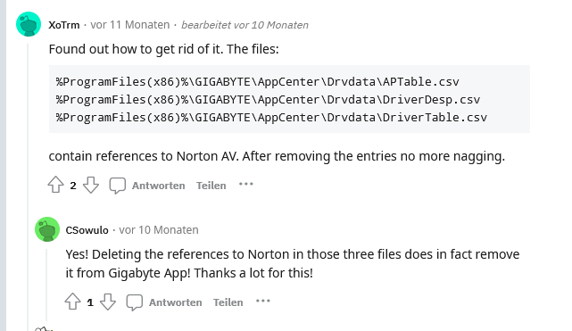

Hab das eben kurz gesehen, evtl. findet sich noch mehr diesbezüglich im Netz.
"Gigabyte app center and Norton av"
Reaktionen: runagrog und UberJaeger
Das hat geklappt, danke.

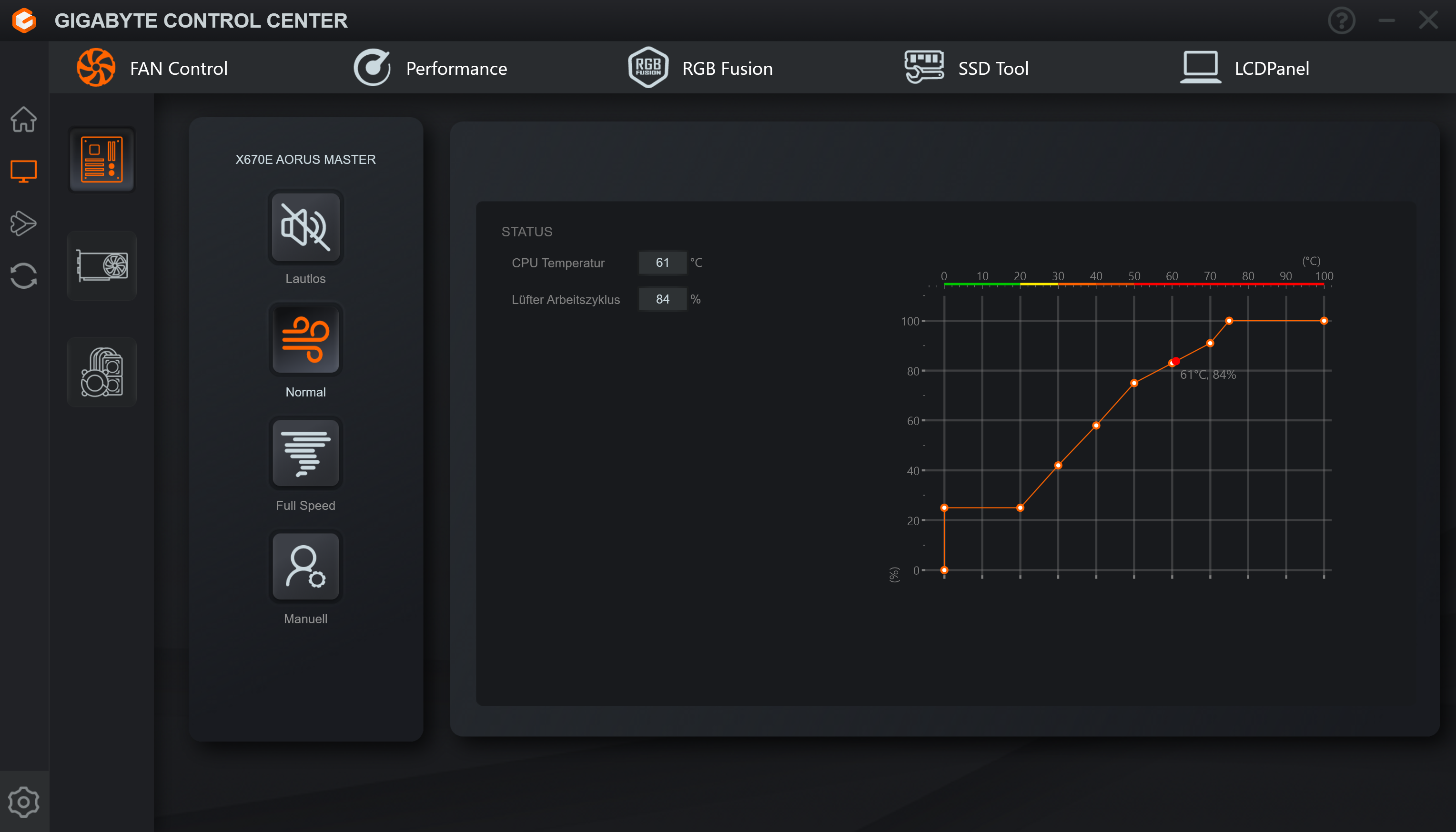

Ich bin jetzt gewechselt auf ein X670E Aorus Master und war auch kein Freund des App Center. Das GCC allerdings find ich als One-Size-fits-all- Lösung gar nicht mal so übel, die Übersichtlichkeit ist halt gegeben und es sind nicht mehr alles einzelne Programme.
Naja, mal sehen wie sich das verhält in Zukunft.
