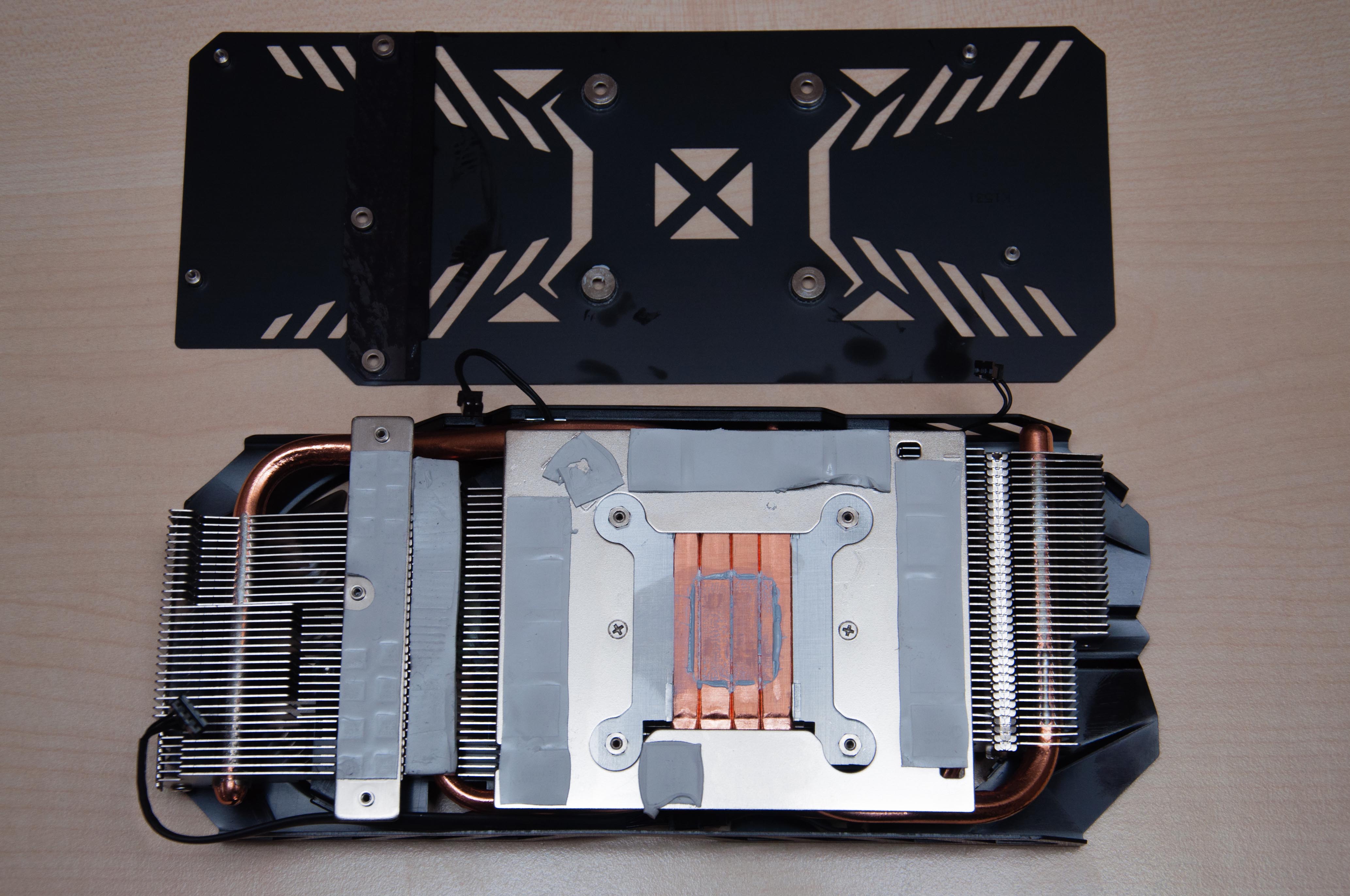

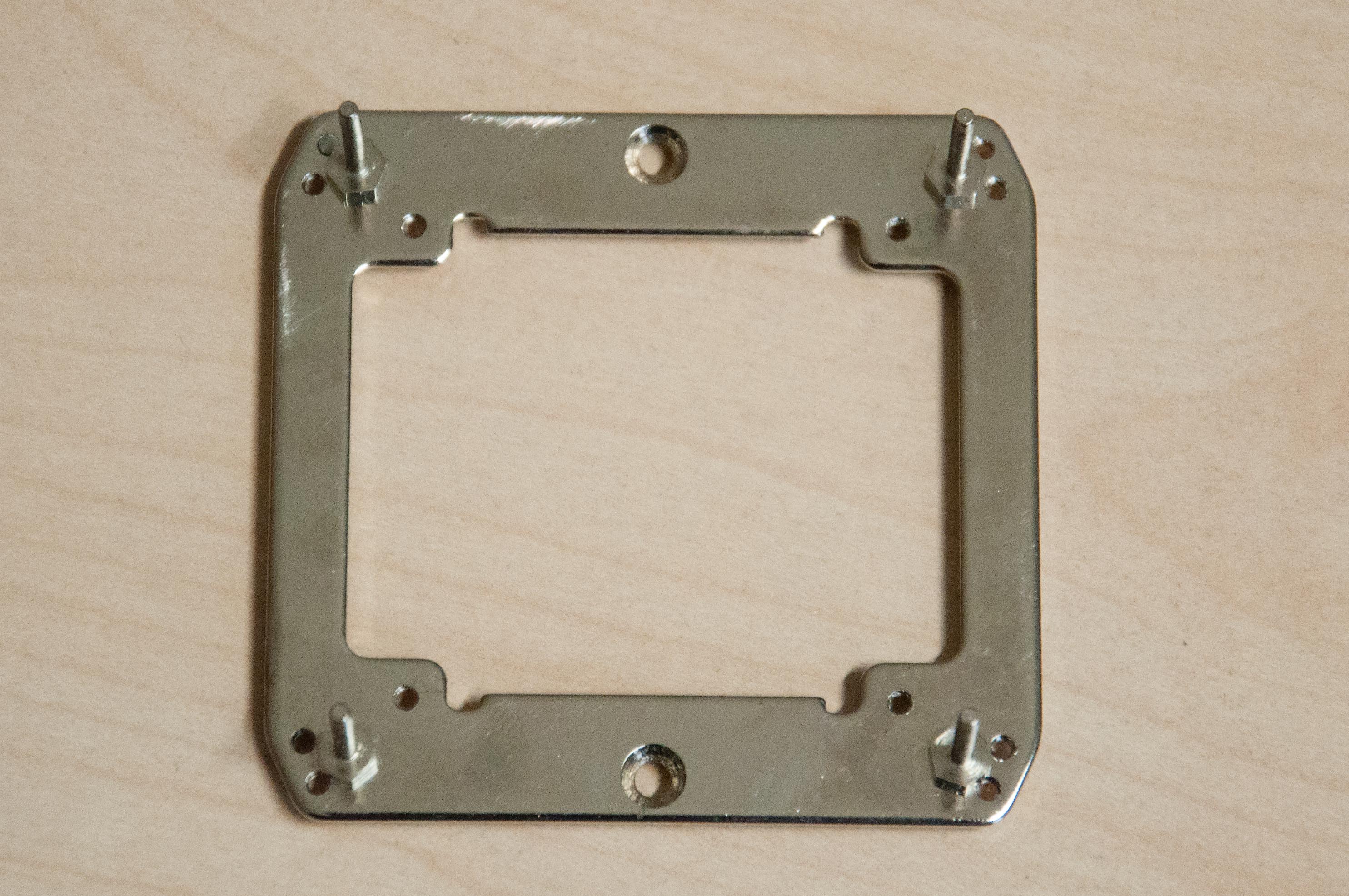

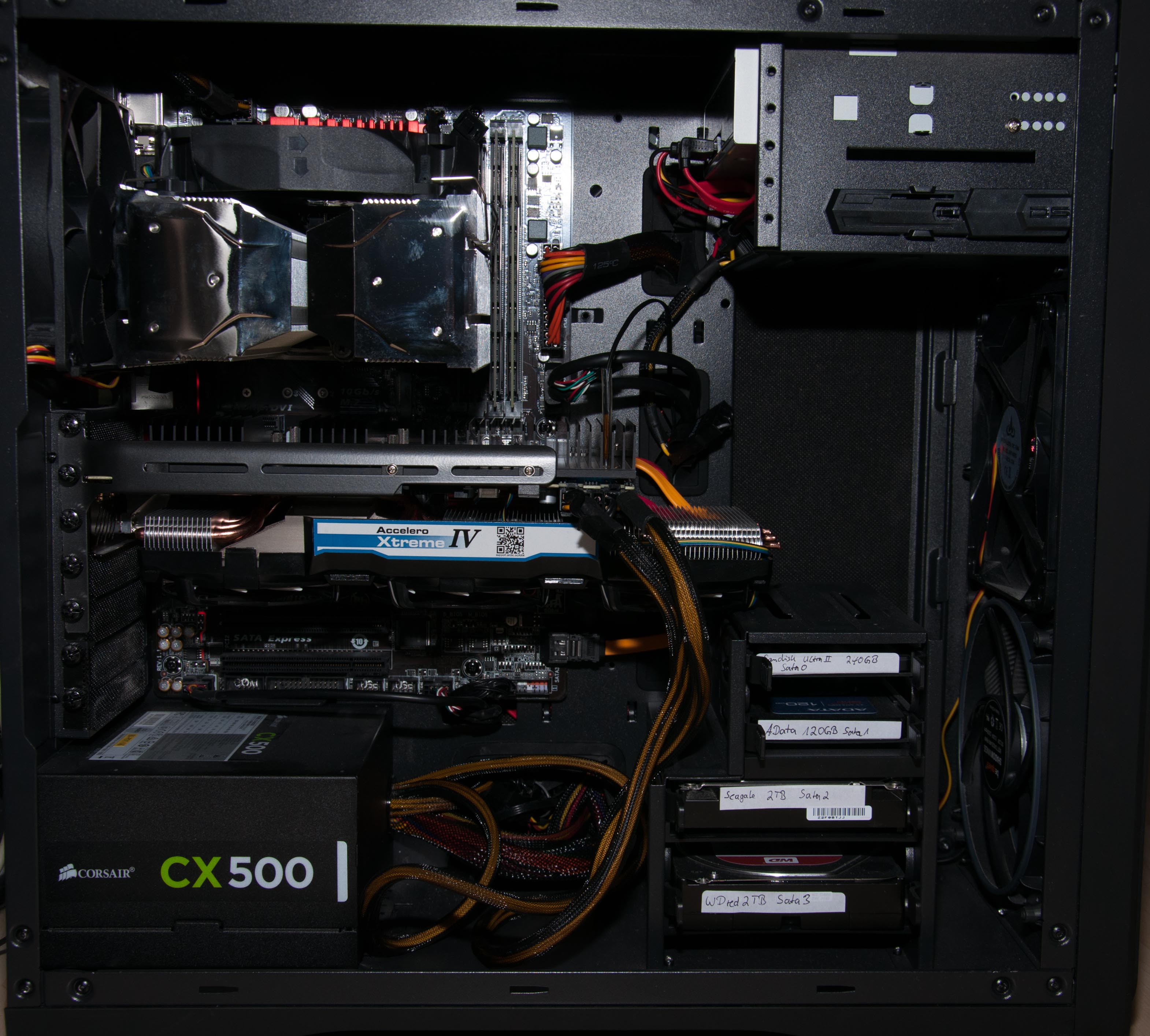

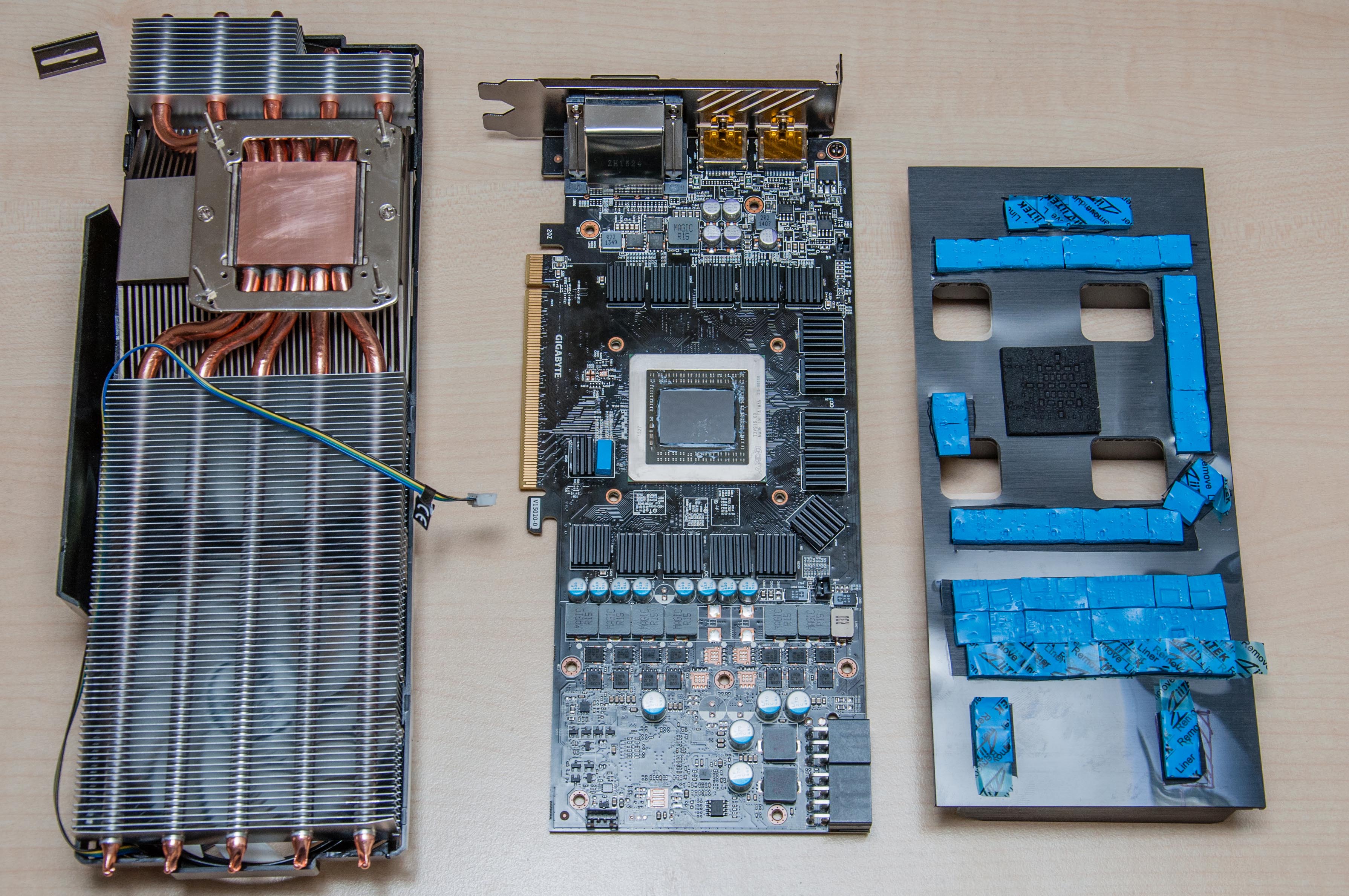

ich möchte euch von meiner Erfahrung mit dem Umbau meiner Gigabyte G1 Gaming R9 auf Arctic Accelero Extrem IV berichten. An meiner Karte ist leider ein Lüfter kaputtgegangen. So wurde die Karte noch lauter als sie ohnehin schon ist. Also habe ich mich im Internet umgesehen was für Möglichkeiten ich habe. Die Karte einschicken wollte ich nicht, da dieses sicher sehr lange gedauert hätte und ich keine Karte als Ersatz hatte. Der Arctic Kühler nicht der Einzige Umbau Kühler, aber ein am meisten zu findender, weshalb ich diesen auch für einen Umbau ausgewählt habe. Wichtig war mir vor allem, dass der Kühler leiser wird. Nach weiterer Internet Recherche und stimmen die eine zu geringe VRam Kühlleistung bemängelten, habe ich mir zusätzlich VRam Kühler bestellt. Nach dem alles da war habe ich mit dem Umbau begonnen. Dieser ist mit etwas Geschick auch gut zu Meistern. Nur hier muss man leider auch fest stellen das die Anleitung sehr generell gehalten und nur als Richtungsweiser zu gebrauchen ist. Die richtigen Löcher für die Montageplattenbefestigung musste ich selber herausfinden. Die in der Anleitung Angeführten Löcher sind leider falsch. Die Vram Kühler, welche ich bestellt hatte passten sehr gut, da diese nicht besonders hoch sind und so nicht gegen den GPU Kühlkörper stoßen. Einen VRam Kühler musste ich aber etwas anpassen. Leider ist ein VRam etwas zu dicht an der GPU, so dass die Montageplatte etwas über diesen einen VRam ragt. Ich habe hier den VRam Kühler etwas gekürzt und einen der Wärmeleitpads zugeschnitten, so dass die Montageplatte die Kühlung übernehmen kann. (Siehe Bild) Ich muss auch noch erwähnen das man 16 VRam Kühlkörper benötigt. Auch habe ich einen Extra Pack Wärmeleitpads bei Arctic bestellt da die mitgelieferten zwar reichen aber nicht optimal sind. (Auf dem Bild kann man Wärmeleitpads sehen wo noch Folie drauf ist, diese sind aus dem Zusatzpack.) Mann sollte beim zusammen Bau auch darauf achten da die Klammern, welche die Back Plate mit dem PCB verbinden nicht zu stramm anzieht, da sich sonst das PCB sehr verbiegt und so sicher über die Zeit Spannungsrisse entstehen. Nach dem alles zusammen gebaut und im PC angeschlossen war habe ich ein paar Test gemacht und bin voll zufrieden. Der Kühler ist kaum noch zu Hören. Unter Volllast ist nur noch ein sehr leises Rauschen zu hören. Ich habe ein DS200 Aerocool Gehäuse. Die GPU Temperaturen sind etwa um 20°C Kühler. Auch die Temperaturen im IDLE sind mit 54°C bei 30°C Umgebungstemperatur gut, vorher etwa 65°C. Hier sind die Lüfter bei 0% Leistung. Bei Volllast und 30°C Umgebungstemperatur ist die GPU nicht über 75°C gestiegen. Leider kann ich die VRam Temperatur nicht eindeutig auslesen. GPU-Z zeigt mir noch PCB Temperatur mit max. 80°C und eine zweite GPU Temperatur die auch nicht über 80°C gestiegen ist. Alle Temperaturen sind gut.
Ich möchte auch noch etwas zu dem Original Kühler sagen, nach dem ich diesen demontiert hatte. Die Back Plate ist nur ein optischer Schnickschnack und hat keinerlei Kühlaufgabe. Der GPU Kühler ist meiner Meinung nicht besonders gut verarbeitet. Die Kühlfläche ist nicht plan und man konnte sehen das die Wärmeleitpaste nicht alles ausgleichen konnte. Auch die Fläche zum VRam Kühlen scheint nur minimal zu sein.
Mein Fazit: Mit etwas Geschick ist der Umbau kein Problem und die Kühlleistung deutlich besser, von dem Geräuschpegel, der deutlich geringer ist, mal abgesehen. Einzig die Größe ist etwas woran man sich stören kann. So kann der Umbau nicht in jedes Gehäuse passen, und es werden mehr PCI/PCI_E Slots verdeckt.
