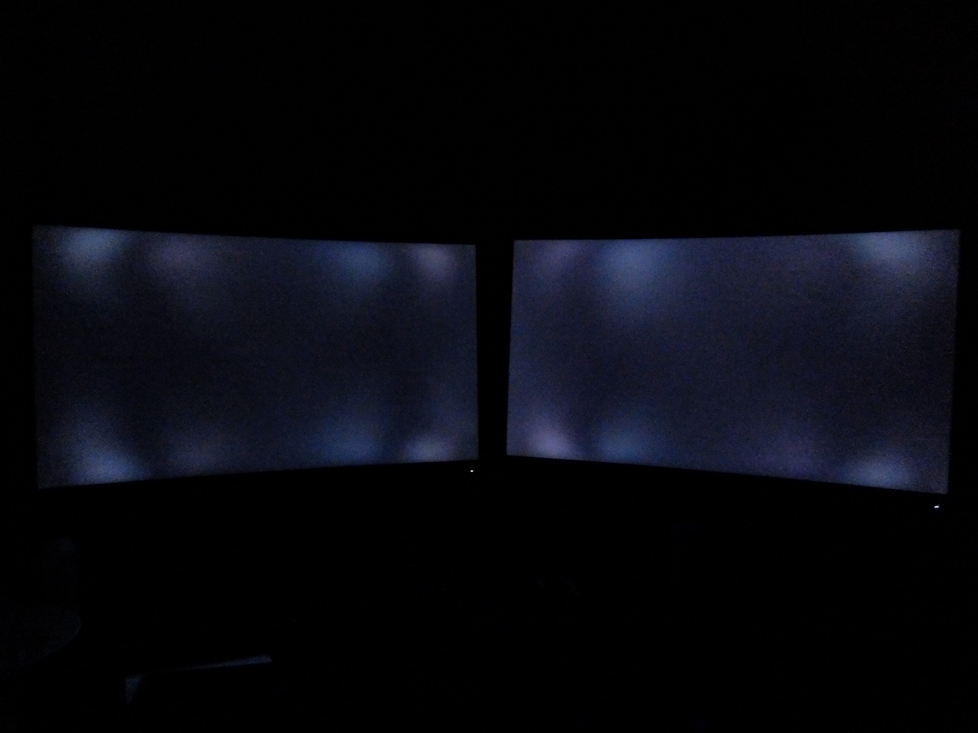

Ja bei IPS hat man immer den Glow und leider auch sehr häufig zusätzlich Backlight Bleeding, das je nach Exemplar auch mal richtig übel aussehen kann.
In der Hinsicht sind die VA Panels auf jeden Fall besser.
Bei den gebogenen VAs hast du halt ab und an mal oben und unten kleine Lichthöfe an den "Knickstellen" des Panels (da es idR nicht wie der Rahmen einen schönen Bogen zeigt - sieht man auch, wenn man den Montior ausschaltet und mal mit einer Taschenlampe schräg von der Seite auf das Panel leuchtet, die Krümmung verläuft da nicht so gleichmäßig, in der Mitte etwas flacher und seitlich dann "Flügel" nach vorne raus). Sieht dann bei dunklem Hintergrund aus wie das Batman Logo.
