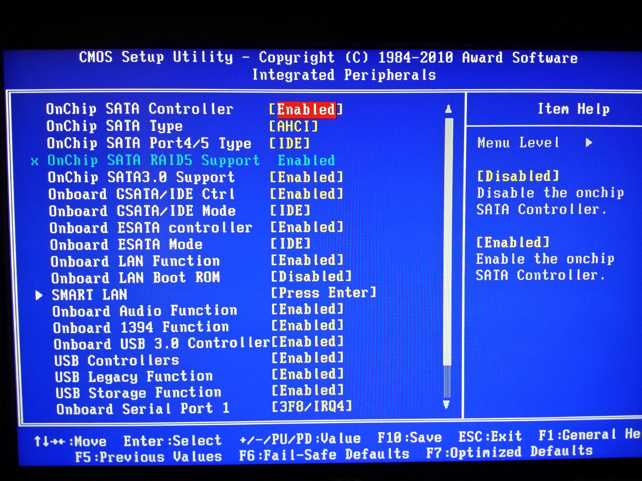

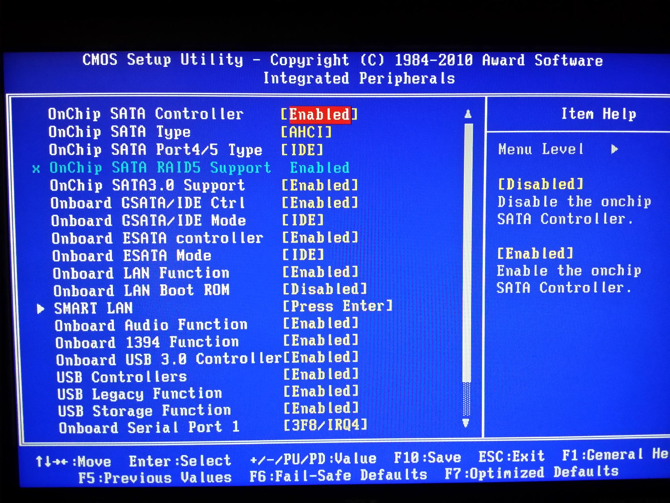

Dann steck doch das SATA DVD-LW mal an den Anschluss SATA3_4 oder SATA3_5 und im BIOS unter 'Integrated Peripherals' bei der Einstellung 'OnChip SATA Port 4/5 Type' stell mal auf IDE falls nicht entsprechend eingestellt.

Ich habe jetzt alles so eingestellt wie du es beschrieben hast,
Beide Laufwerke werden im Bios angezeigt.

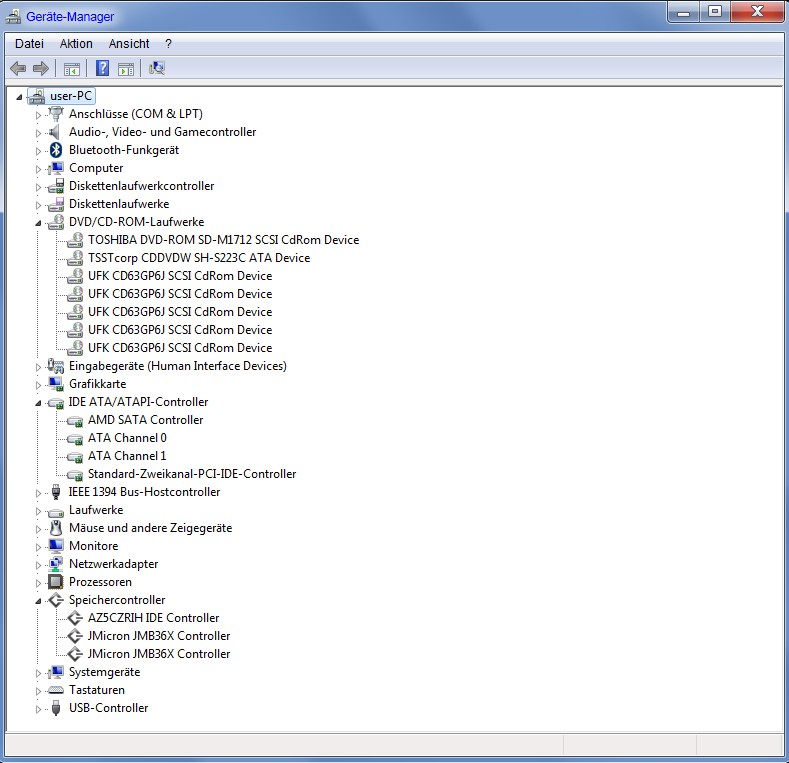

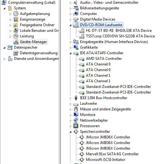

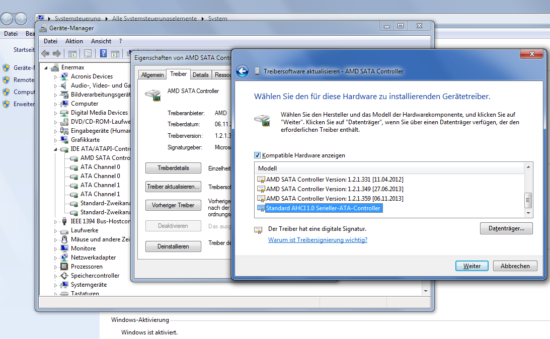

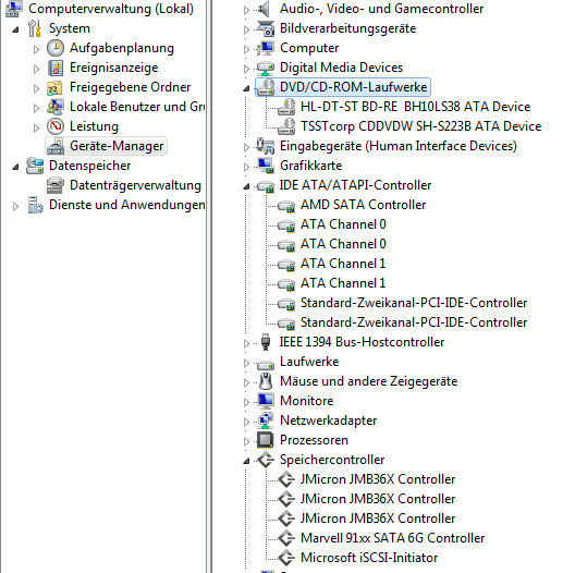

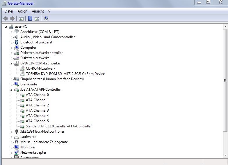

An welchen Ports hast Du denn die beiden LW angeschlossen, die von @AdoK besagten Ports sind ja die blauen AMD Ports, die beiden weißen sind die GSATA (JMicron), die laufen zusammen mit dem IDE Port, die 2 Esata sind auch von JMicron. Im Bios mal nachsehen, ob die GSATA auch auf IDE laufen und nicht auf AHCI oder RAID/IDE, wenn Du das SATA DVD/CD LW auch an einem der beiden weißen anschliesst, muss der Controller auf IDE stehen, sonst kommt es zu Problemen wie bei Dir. Mach mal ein Bild vom Gerätemanager, so wie das angehängte (ist das GA-870 Board).

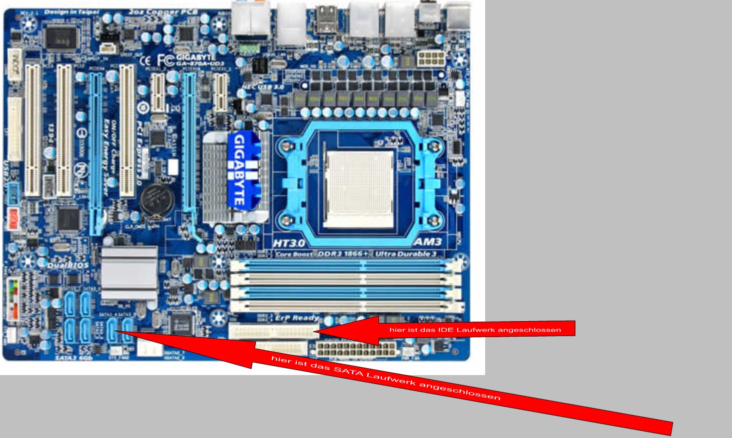

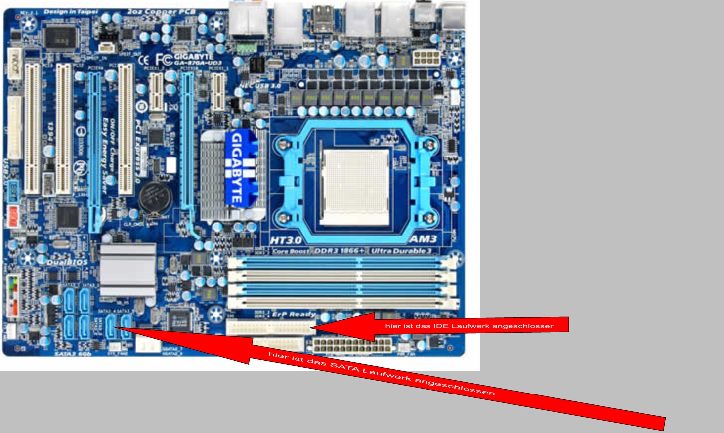

Hier mal ein paar Bilder mit den Anschlüssen.

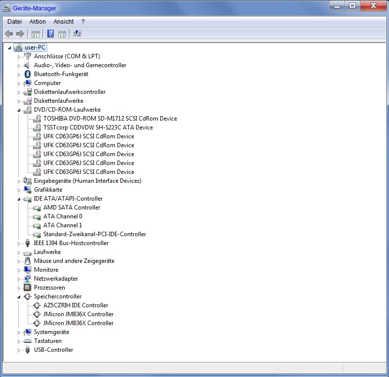

Was hast Du denn da noch für CD LW mit angeschlossen und was ist der Speichercontroller AZxxx für ein Gerät? Das IDE Laufwerk ist auch korrekt gejumpert? Schon mal versucht das SATA LW an einem der beiden weißen Ports anzuschliessen? Anstatt der Treiber von Giga/AMD mal mit den M$ Treibern versucht (MSahci) und dem aktuellen von JMicron? habe wie schon geschrieben auch das Board und sogar zusätzlich noch eine Marvell Karte drin, weil ich noch 8 Anschlüsse für Platten und Wechselrahmen benötige. Alles funktioniert problemlos unter W7 Ulti 64.
Habe auch schon mal ein Kabel vom Esata nach innen verlegt und das BD-DVD-LW daran angeschlossen, no Probs.
"was ist der Speichercontroller AZxxx für ein Gerät?"
keine Ahnung was das ist

"Schon mal versucht das SATA LW an einem der beiden weißen Ports anzuschliessen?"
Das würde doch nur mit einem Adapter gehen den ich nicht habe.
Kannst du mir bitte sagen wo ich die anderen Treiber finde, das würde ich mal ausprobieren.

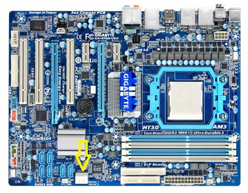

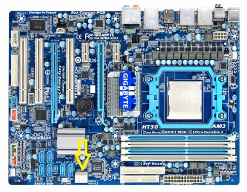

Schau mal auf das Bild vom Board, unterhalb der 4 blauen Ports sind noch 2 weiße Ports, daran das SATA-DVD anschliessen, dafür benötigst Du keinen Adapter (habe es mal markiert auf dem Boardbild, seitlich werden die Kabel reingesteckt). Kannst diesen Port im Bios separat ansprechen >> GSATA (JMicron), wenn Du den von der Gigabyte Seite benutzt hat der eine sehr alte Versionsnummer von 2011 >> 1.17.63.1, neuere Treiber haben Version-1.17.65.11

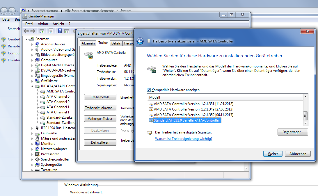

Der Windows AHCI Treiber wird vom System direkt zur Verfügung gestellt, wenn Du im Gerätemanager den Treiber umstellst auf "Standard AHCI 1.xxxxx",
>>Treiber aktualisieren >> auf dem Computer suchen >> wenn der nicht aufgelistet wird musst Du den Haken bei den kompatiblen Geräten rausmachen, wenn der schon mal gelaufen hat, ist der da aufgelistet >> siehe Bild.
Der Speichercontroller AZxxx und die UFK CD Laufwerke müssen doch irgendwo herkommen, habe ich jedenfalls noch nie gesehen, evtl irgendwelche Tools drauf die solche Sachen emulieren (Daemonen? :lol:), dann kann es auch daran liegen das Du keinen Zugriff auf die Laufwerke hast. Kann mir nicht vorstellen, das 2 LW gleichzeitig den Geist aufgeben und dann noch an verschiedenen Anschlüssen. Mit den Begriffen des Controllers und der Laufwerke habe ich auch schon Google bemüht, konnte aber nichts dazu finden.

"Der Speichercontroller AZxxx und die UFK CD Laufwerke"
Das Kommt von dem Programm Alcohol120 was ich jetzt deinstalliert habe.

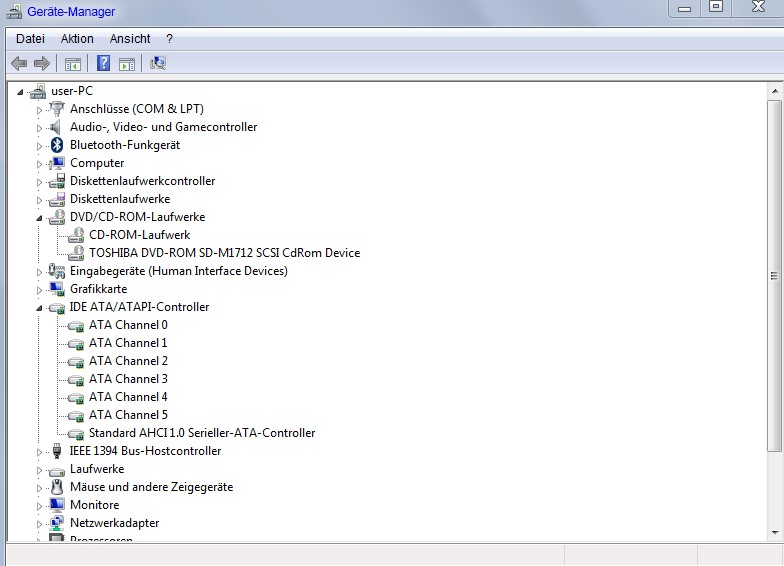

devmgmt.msc als "Administrator" unter Start >> Ausführen eingeben und die beiden CD/DVD Laufwerke deinstallieren (nicht deaktivieren), nach einem Neustart werden die beiden Geräte neu erkannt und installiert, nun sollte es klappen, wenn die beiden Laufwerke nicht defekt sind (bei beiden gleichzeitig << >> wohl unwahrscheinlich).
Ich habe jetzt alles nacheinander ausprobiert.
Hat alles nichts gebracht bis auf das deinstallieren der Laufwerke.
Jetzt wird mein 11 Jahre altes DVD Laufwerk erkannt und spielt Musik DVD's ab andere DVD's können nicht gelesen werden(habs mit mehreren spiele DVD's probiert).
