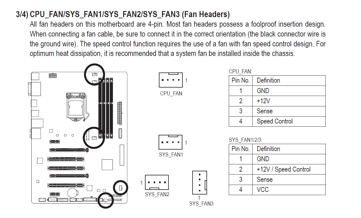

und zwar habe ich Probleme mit den beiden Frontlüftern in meinem Gehäuse. Es handelt sich um 2x Be Quiet Silent Wings 2 PWM Lüfter mit 4-poligem Anschluss. Das Problem ist, dass wenn ich die Lüfter im Bios auf "Normal " setze diese ständig nur kurz andrehen und dann wieder kurz stehenbleiben. Stelle ich die um auf "Full Speed" laufen die auch mit den knapp 1000 rpm durchgehend. Auch auf dem Manual Profil laufen die nur kurz an und bleiben wieder stehen, laufen wieder kurz an und bleiben wieder stehen usw.
Der CPU Lüfter macht keine Probleme. Zum rausblasen habe ich mir noch einen Be Quiet Silent Wings 3 PWM nachgekauft und dieser macht auch keine Probleme.
Hat da jemand eine Idee, woran das liegen kann? Ich vermute, dass die auf den Profilen außer Full Speed zu wenig Spannung bekommen und dadurch nicht richtig anlaufen können. Nur leider kann man im Bios nicht die Spannung der einzelnen Lüfter ändern
Hat da jemand eine Idee?
Grüße
