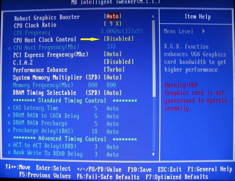

Hi,
auf dem Board läuft ein E8400 und ich will das ganze ein wenig hochschrauben.
Allerdings komme ich mit den Einstellungen im Bios nicht so recht klar, inbesondere mit der Einstellung: (Siehe Pfeil)
Andere Frage: Wenn ich die CPU Host frequency nach oben verstelle, verstellt sich parallel dazu auch die Memory frequency, ist das korrekt ?
Sorry, ich bin noch recht grün hinter den Ohren, was hochtakten betrifft...
THX vorab.

Das Disabled musst du auf Enabled setzen dann kannst du den FSB einstellen.
Ich empfehle dir auch die Timings einzustellen. Das machst du auf Timings manual einstellen.
Und den Strom würde ich auch manuel einstellen da sonst das Mobo selbstständig mit dem Strom hoch geht.
Hoffe konnte dir helfen
Meld dich wieder wenn du weiter bist
mfg KIvi

und den ram teiler einstellen
und pci e auch fixen halt all das was im how2 steht

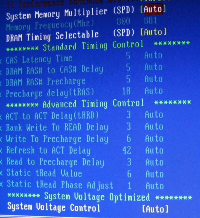

Das mit den Timings verstehe ich jedoch noch nicht - wo ist das einstellbar und welche Werte ? Advanced Timing Control oder Standard Timing Control ? :rolleyes:

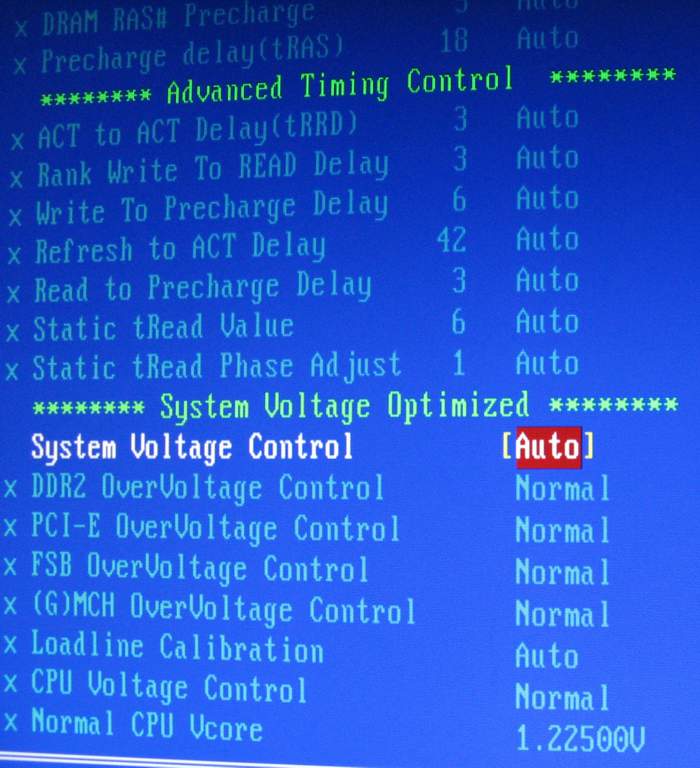

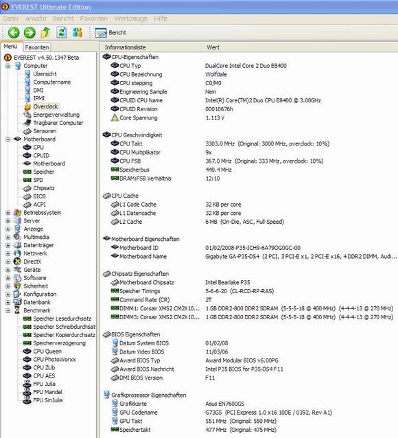

Ich habe nochmals 2 Bilder vom Bios reingestellt und ein Abbild von Everest, vielleicht hilft das ein wenig weiter, einem Greenhorn etwas zu erklären, bzw. erstmal ein OK zu geben.
THX für Deine Mühe Kivi 123

wenn du was verstellen willst dann musst du von Auto auf Manuell oder so ähnl umstellen
