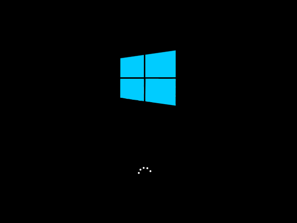

Genaugenommen erscheint nicht das Windows-Logo, sondern das Logo des (Mainboard-)Herstellers, wie es bei Windows 8 ja üblich ist. Dieses erscheint eine Weile (mit dem drehenden Kreis darunter, wie gewöhnlich), dann schalten Bildschirm (und Beleuchtung der Tastatur) plötzlich aus, der Rechner läuft aber noch weiter, ohne neu zu starten.
Shit, hast recht. Hatte überlesen, dass du Windows 8 drauf hast^^
Zu dem zweiten: Man sieht das MoboHerstellerLogo?
Ich kenn das von Notebooks und Standrechnern nur so (Sowohl OEM als auch "nackte" Installationen:
Das auf deinem Screenie hab ich auch schon gesehen, häufiger seh ich aber stattdessen das Herstellerlogo (bei OEM Installationen) - oder halt eben das Mainboardhersteller-Logo (bei 'Selbstgebautem').
Das Mainboardhersteller-Logo seh ich übrigens auch während dem erfolgreichen Start von Windows 8 (also wenn ich zuvor im 'BIOS' war). Ändert sich im Grunde nichts, ausser dass halt im einen Fall nachher der WIndows 8 LogIn-Screen erscheint und im anderen der Bildschirm ausschaltet.
