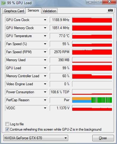

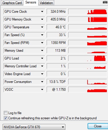

So (s. Anhang) sieht das unübertaktet und übertaktet aus bei Unigine.

Habs schon. Der liegt bei 1188 MHz.

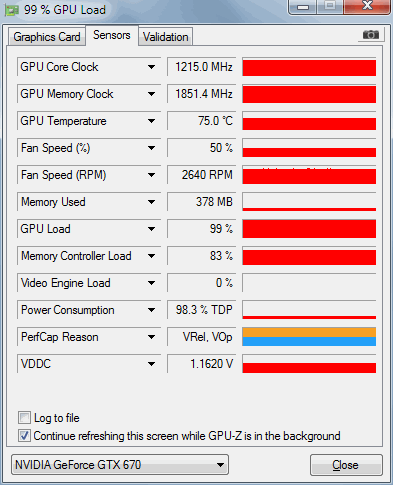

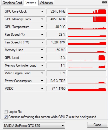

Auch erst mit +100 mV über Afterburner läuft´s stabil?! Sehr seltsam, da z. B. GPU-Z bei Furmark nur 1.620V anzeigt (screen links). Oder ohne post-FX sogar nur 1.250 V (screen rechts). Limitiert ggf., da max TDP erreicht (s. PerfCapReason) ? I dunno exactly ...
