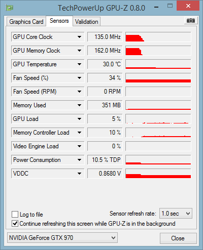

Guten Tag,
Mein System
4770k
Z87-C Asus
8 GB Ram
Windows 8.1.1
Aktuellsten Treiber von Nvidia
Also um es kurz zu machen, ich hab die Nvidia Treiber schon einmal gesäubert mit DDU aber kein Erfolg.

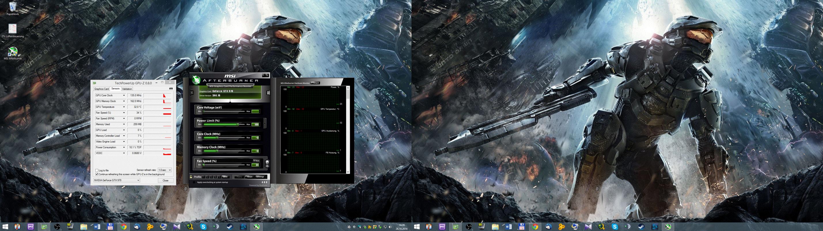

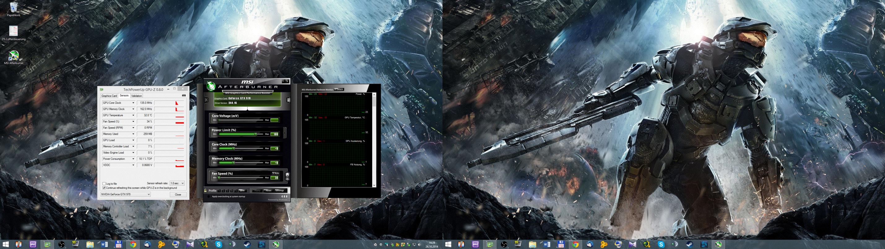

Mit MSI Afterburner kein erfolg gehabt die Lüftersteuerung einstellen zu können.
Das lustige ist obowhl 0% steht drehen die Lüfter mit Treiber 100%, woher ich das weiß ich höre es xD
Beim nicht installierten Treiber dreht sie auf Standard würde ich schätzen.
Also ich würde sie Montag zurück schicken, weil ich nehme mal an das die Lüftersteuerung kaputt gegangen ist, von nix machen wie toll -.-
Vielleicht kennt ja jemand das Problem oder hat davon gehört und könnte mir seine Erfahrungen Posten.
Mfg
PS: Danke schon mal im voraus : )

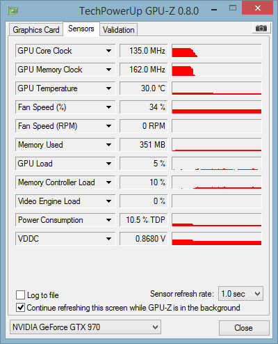

Also ich danke erstmal für die Hilfreichen Antworten, aber leider ist das Problem immer noch da.
Hab ein älteren Treiber installiert Problem besteht immer noch.
Und ja Spielen geht weiterhin wie gewohnt und Benchen auch.
Hat jemand noch eine Idee vielleicht?
Du schreibst immer "0%". Ich sehe aber lediglich 0 RPM, die Drehzahl in Prozent wird mit 34% angegeben. Erstmal sieht alles normal aus, nur dass halt keine Drehzahl in RPM ausgelesen wird.
Verstehe ich das jetzt richtig, dass die Lüfter immer auf 100% laufen, obwohl bei GPU-Z nur 34% steht? Oder stört es dich einfach, dass die Drehzahl in RPM nicht angezeigt wird?
Ich hab mich bisschen falsch ausgedrückt sry , also 34% stehen da aber 0% Drehzahl werden angezeigt.
Aber im wirklichkeit drehen die Lüfter mit 100%.

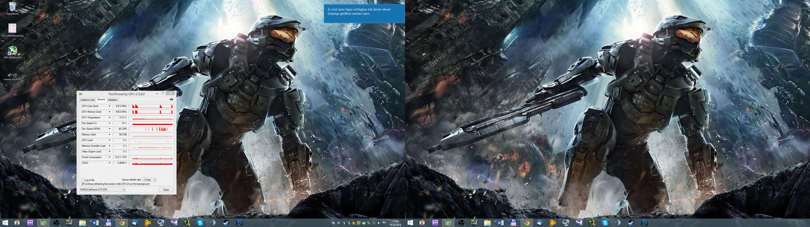

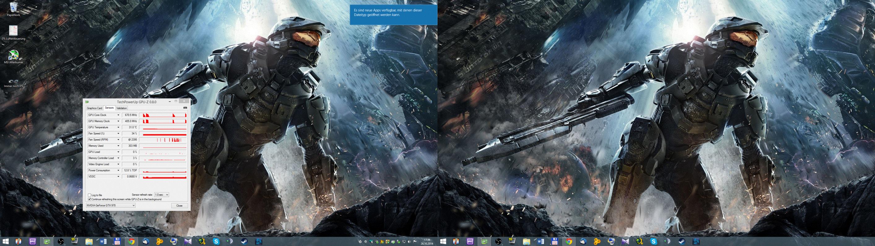

Was ich noch festgestellt habe ist das z.b nur 2 Lüfter auf 100% drehen und 1 Komplett angehalten hat.
Ich habe den Lüfter leicht bewegt und auf einmal drehte er wieder.
Aber das Problem besteht weiterhin, und nun spielt die Drehzahl komplett am Rad.
