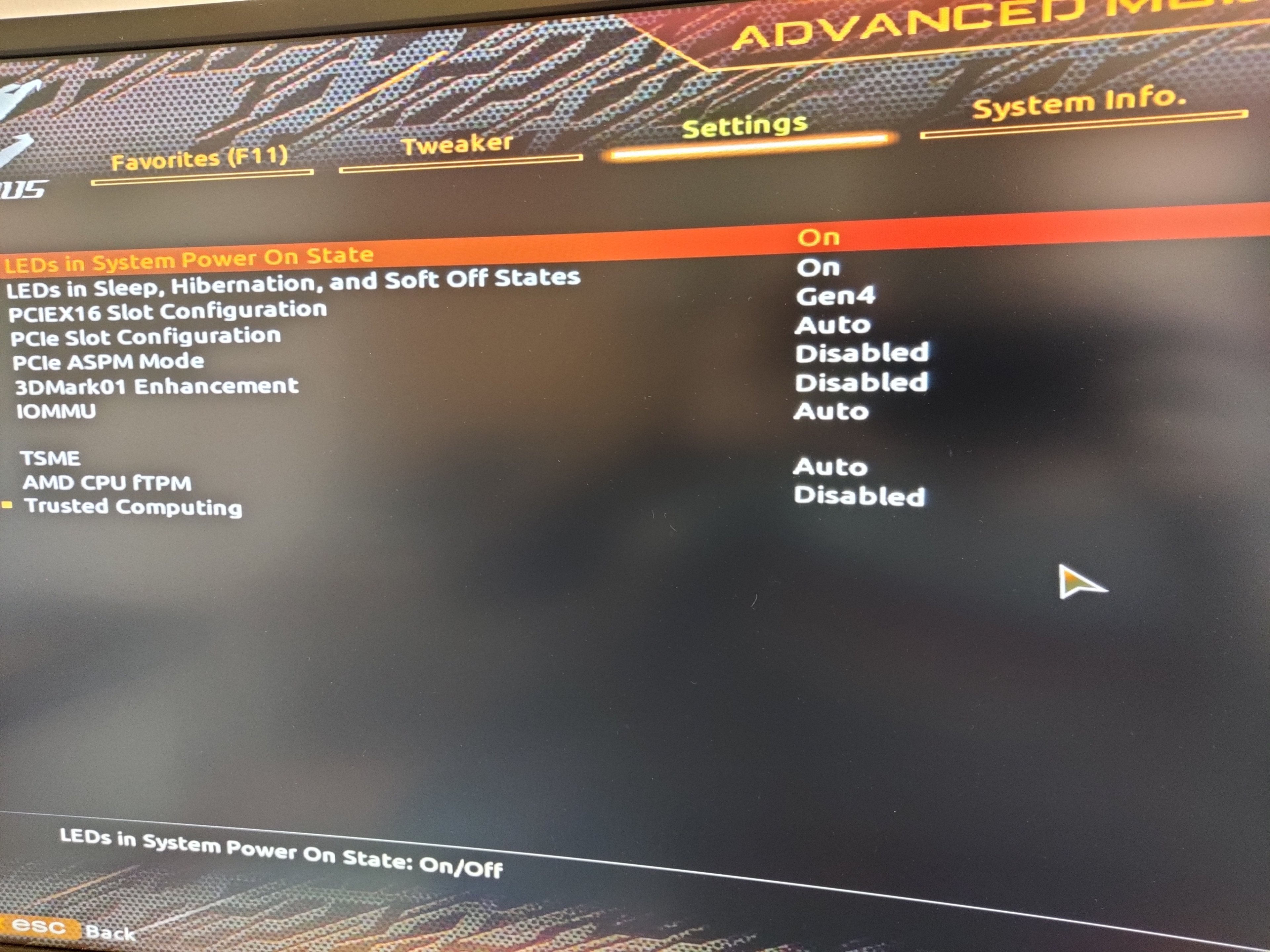

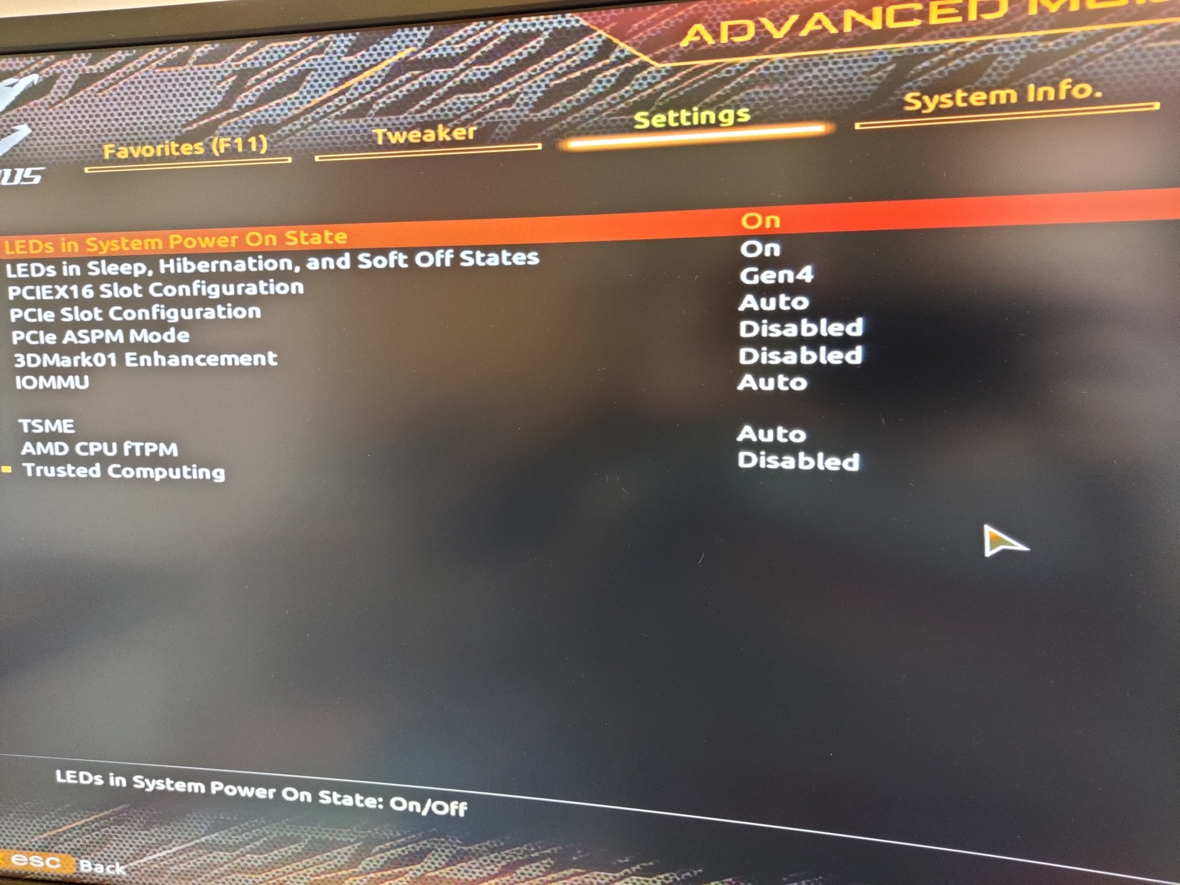

Hi zusammen, ich bin auf der Suche nach einem Setting, mit dem die RGB-Bleuchtung, gesteuert über Mainboard/RGB-Fusion2, immer an ist/direkt beim booten an geht.
  • Prozessor (CPU): Ryzen 3700X
  • Arbeitsspeicher (RAM): Crucial Ballistix 64GB, DDR4-3600, CL16-18-18-38
  • Mainboard: Gigabyte X570 Aorus Ultra
  • Netzteil: FSP Hydro G Pro 850W
  • Gehäuse: be quiet Dark Base Pro
  • Grafikkarte: Powercolor Radeon RX 6900 XT Red Devil
  • HDD / SSD: Corsair MP600 NVMe, Intel 660p NVMe, WD Blue SN550 NVMe
2. Beschreibe dein Problem:
RGB-Beleuchtung (2 Lüfter, Grafikkarte, Mainboard) geht erst an, wenn Windows Anmeldebildschirm angezeigt wird.
Ich kenne von MSI, dass die Beleuchtung, sobald einmal konfiguriert, direkt beim Boot an geht.
Hab bereits gegoogelt, Anleitung durchsucht, im BIOS rumgepfuscht, leider nicht erfolgreich.
Ich habe zwei BIOS-Settings gefunden, die aber scheinbar keine Abhilfe schaffen (siehe Bild)
Grüße
sheng
Was du oben zeigst, sind die Power/Standby/HDD LEDs.
Bei meinem B450 gibt eine Seite für einfache RGB-Fusion Funktionen, die solltest du auch haben. Handbuch zum Mainboard mal gelesen?

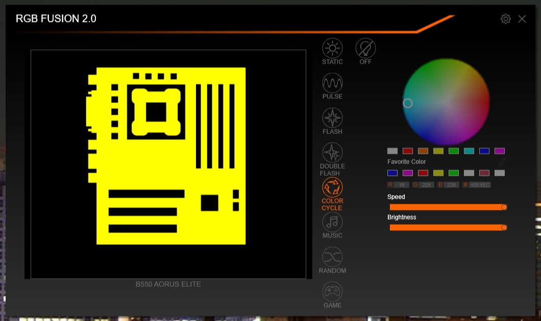

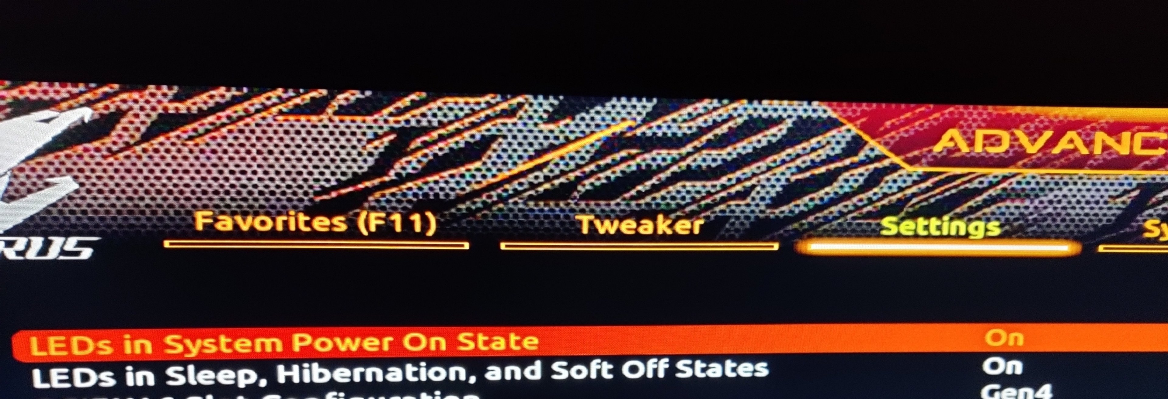

Hi
Wenn ich diese Funktion im BIOS Aktiviere , Leuchten alle LEDs nur Gelb , oder mit dem Flash Effekt , es wird aber nie Das übernommen , was ich eingestellt habe unter Windows.
Daher möchte ich alles über einen Externen Controler steuern.
Mfg.

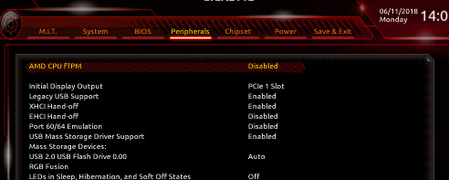

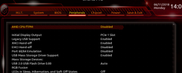

Was steht da bei dir?
  • Screenshot 2021-08-01 at 16-42-54 mb_manual_b450-i-aorus-pro-wifi_e_v1 pdf.png
Bei mir sieht das so aus.
RGB Fusion habe ich im BIOS nicht...

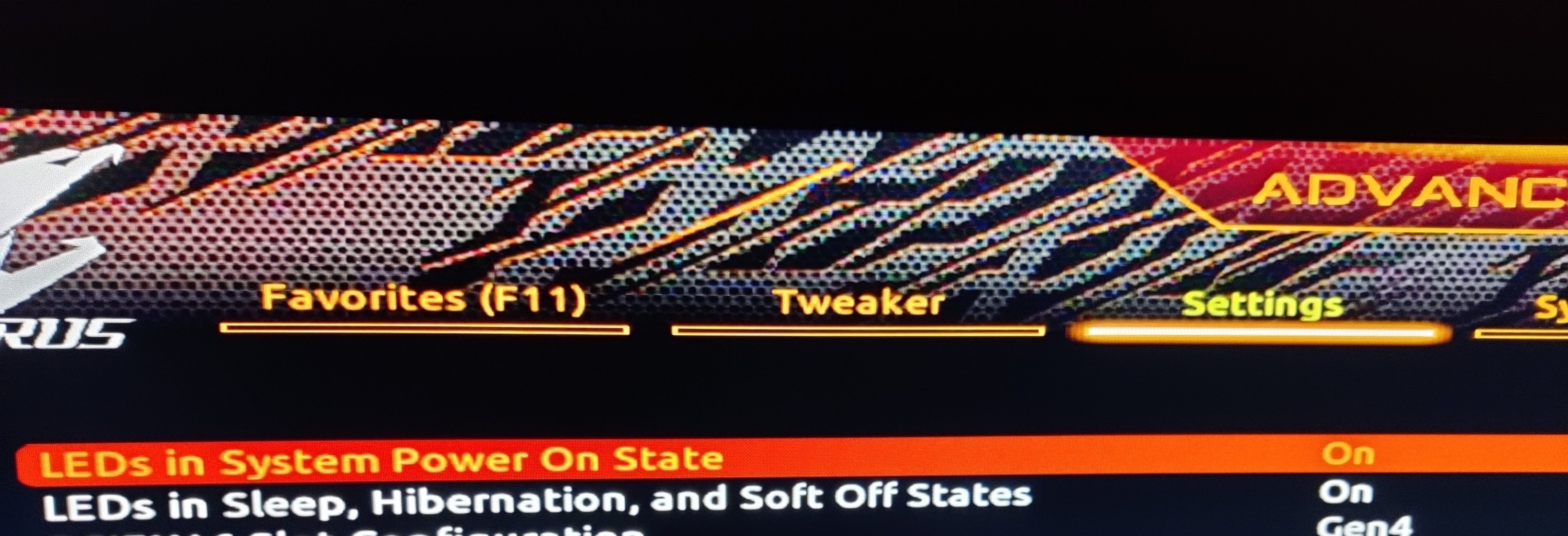

LED Power state on ist nur an oder aus aller LED´s wenn der PC an ist. In RGB Fusion 2.0 halt ein gewählter Modus oder aus.
Sleep, hibernate, soft off bedeutet das im jeweiligen Ruhezustand die Board LED´s an oder aus sind, das gilt nicht für die über Pin angeschlossenen LED´s. Das sind ja Energiesparmodi, da wird nur das nötigste mit Strom versorgt (nur Board im Hibernate und soft off, dazu der Ram im Sleep)

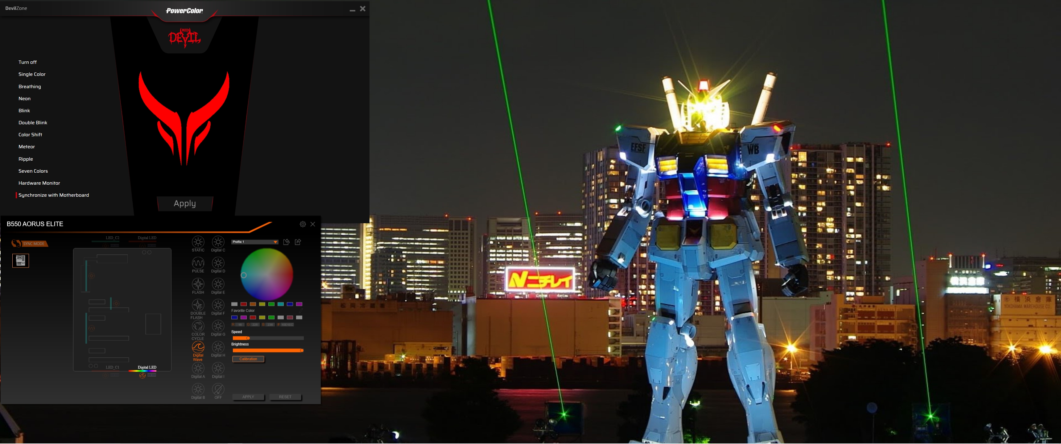

Das ist mein Board
GIGABYTE B550 AORUS Elite als V1.
Aber ich hab das Problem glaub ich gefunden. Ich nehme an deine Red Devil läuft wie meine im Sycron Modus mit der Fusion 2.0 Software. Dann sollte das im Prinzip so bei dir aussehen.
So ist der Individualmodus von der Fusion 2.0 aktiv und du kannst nur so A-RGB einstellen.
Das Uefibios kann aber anscheinend nur den Sync Mode nutzen.
den hast du wahrscheinlich aus.
Bei mir ist es so wie bei @TP555 der Sync Mode ist an daher leuchtet es im Bootmodus, aber eben nicht so wie es leuchtet wenn Fusion 2.0 mit aktivem A-RGB im Individualmodus in Win geladen ist.
