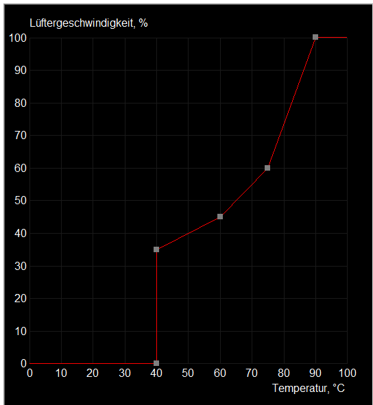

Kann ich mit dem afterburner nun eine eigene Kurve erstellen damit die immer laufen auch ohne das die Software dafür geöffnet sein muss?

@mykoma: Doch. Für die Lüfterkurve muss AB laufen. Schalte AB einfach mal aus, nimm GPU-Z dazu und starte nen benchmark. Wirst sehen, dass ohne die Standardkurve greift.
Ohne AB:
Meine LK:
Würde die Lüfterkurve ohne AB greifen, wäre das aus GPU-Z oben gar nicht möglich. ;)

Die Lüftereinstellung die da übernommen wird, gilt nur für händisch festgelegten manuellen Wert. Aber nicht für ne erstellte Lüfterkurve. Warum? Keine Ahnung. 🤷‍♂️
@mykoma:
wenn ich den Afterburner schließe greift sofort wieder die werkslüfterkurve. ein geladenes UV/OC-profil bleibt allerdings aktiv.

Er übernimmt dabei nur einen manuell eingestellten Lüfterwert. Also wenn du die Lüfter z.b. dauerhaft auf 50% festgenagelt hast im Hauptfenster.
Lüfterkurve jedoch ausschließlich wenn AB läuft.
