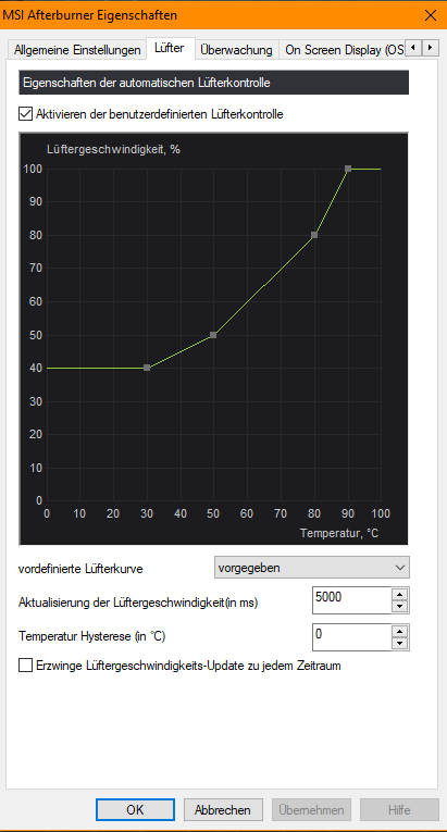

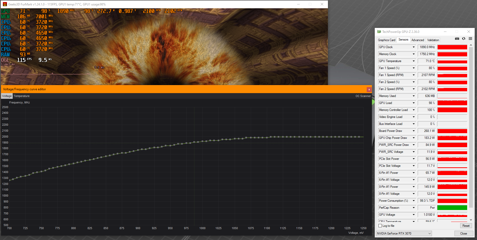

Das Problem ist das die Karte eigentlich für die doch recht kleinen Lüfter gut Kühlt, habe unter dauerlast mit FurMark um die 67 Grad allerdings drehen da die Lüfter mit gut 2200rpm was schon sehr Krass ist und da ich ein Mesh Gehäuse habe hört man diese leider auch sehr raus. Ich habe mir mal die Lüfterkurve angeschaut aber im gegensatz zu denn Lüftern im Gehäuse welche ich im Bios eingestellt habe sehe ich mich bei der Grafikkarte nicht wirklich aus (siehe Screenshot). Die Temp um die 71 Grad wären ja ok für eine 3070 und stören mich auch nicht aber die Lüfter dann eben doch sehr. Bereits ab 1500rpm empfinde ich diese als störend auch in Spielen.
Etwas mit der Lüfterkurve gespielt aber entweder ist wird dann zu heiß oder noch lauter.
Stelle doch mal die Lüfter auf <1500rpm und beobachte dann die Temperatur der GPU.
Der Screenshot ist ja nicht von der Lüfterkurve. ;) - Screenshot ist jetzt da.

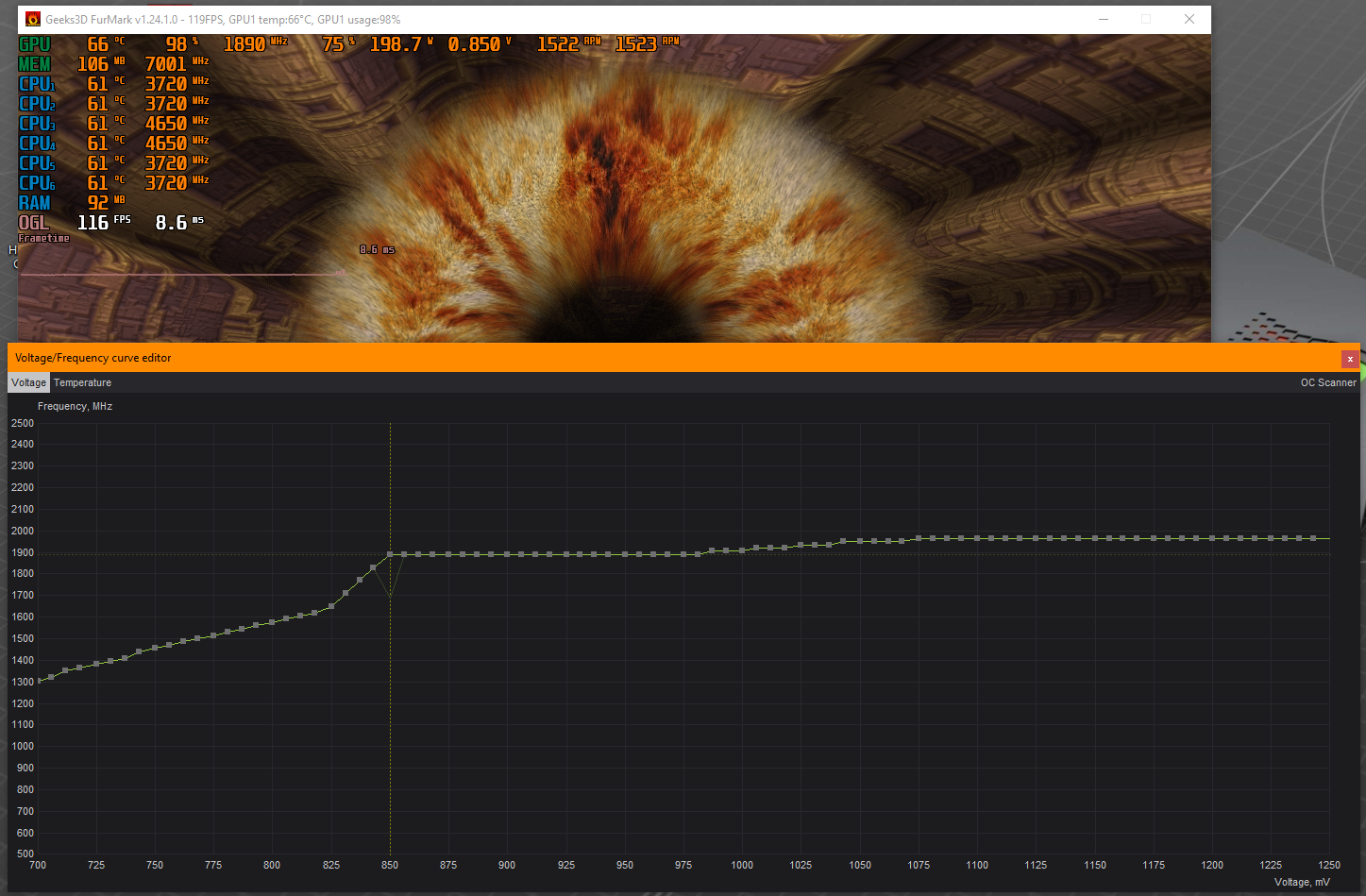

Ich habe mal mit dem Curve bei 850 +200 eingestellt was einen Boost von 1890mhz ergibt und dann drehen die Lüfter mit ca. 1600rpm bei einer Temp von um die 67 Grad. Damit könnte ich leben. Damit kann ich schon besser leben. Das ich um die 70Mhz weniger takt habe ist mir egal dafür macht die Karte nicht mehr so einen Lärm. Ich höre die Lüfter dann zwar dann noch immer aber in Spielen merke ich dann kaum noch was was vorher nicht so war als die noch um die 2100rpm drehten. Die Lüfterkurbe habe ich dabei auf Standard gelassen.
Wenn ich unter 850 gehen stürzt mir FurMark ab. Muss die Settings noch in Spielen testen dann ob es da auch läuft.

Du bist schon auf dem richtigen Weg, eine eigene Curve zu erstellen mit etwas Undervolting. Die Gigabyte ist halt auch nicht die leiseste der GPUs.
Was mir nur bei der Curve auf dem Bild auffällt, ist, dass die Curve weiter hinten wieder ansteigt. Ich meine das sollte nicht sein, sondern ab 850mV konstant horizontal auf dem gleichen Level bleiben.
Am einfachsten erreicht man es wenn man zuvor die komplette Curve absenkt, mit dem Clock-Regler, dann den einen Spannungspunkt, z.B. bei 850mV auf die 1900Mhz hochzieht und mit Apply dann übernehmen.
Dann ist die Curve glatt.

Genau so habe ich es gemacht. Vielleicht ein Bug in der aktuellen Beta? Habe erst bei 850 mit STRG+L fixiert, dann eben +200 und auf Apply gedrückt und dann lam eben das raus. Laut diverser Anleitungen sollte aber in der tat alles danach auf einer Linie sein, tut es aber nicht. Zumindest laut FurMark ging die Karte aber nie höher.

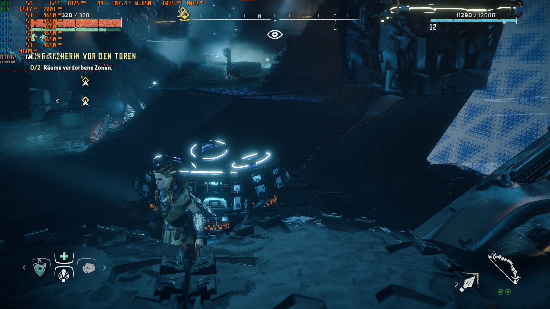

Also zB in Horizon Zero Down wobei alles auf Max ist habe ich diese Werte. Da drehen die Lüfter meist nur um die 1100 was quasi nix ist. Das Spiel lastet die GPU aber auch nicht wirklich aus wie man sehen kann.

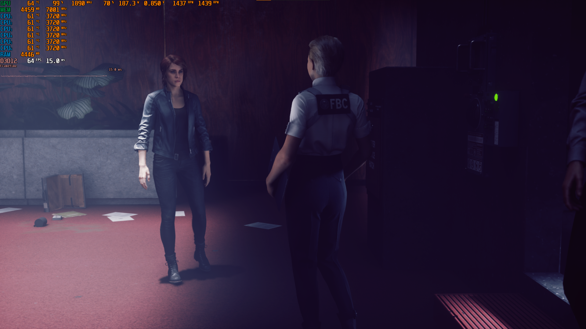

In Control mit DX12, alles auf High inkl RT High ohne DSLL sieht es so aus:
1500 RPM sind doch in Ordnung wenn du bedenkst das du keine tripple Slot Karte hast. Meine Strix werkt bei Cyberpunkt auch mit 1200-1300 rpm rum.
