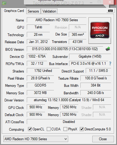

Hi,
ich möchte gern meine Bios Version der Gigabyte Windforce 7950 auslesen. Benutze dafür GPU-Z 0.7.3.
Aber mein Problem ist, dass ich nicht weiß, um welche Version es sich handelt. Ist es F2, F43...?
Würde mich freuen, wenn mir jmd. mal Licht ins Dunkle bringen könnte und mir die Zusammenstellung der Zahlen im Bios erklären kann. Über Google habe ich nichts brauchbares gefunden.
Vielen Dank!
Gruß Madeath

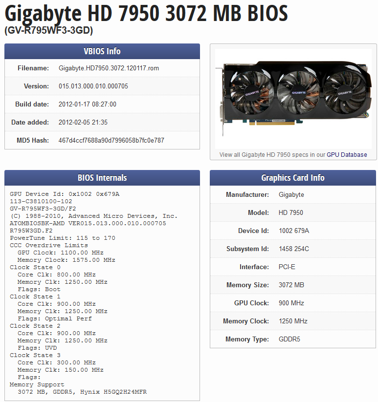

Siehst wohl so aus als wenns dieses wäre was Du drauf hast.
http://www.techpowerup.com/vgabios/114775/gigabyte-hd7950-3072-120117.html
Version: 015.013.000.010.000705
Build date: 2012-01-17 08:27:00
GPU Device Id: 0x1002 0x679A 113-C3810100-102
GV-R795WF3-3GD/F2
(C) 1988-2010, Advanced Micro Devices, Inc.
ATOMBIOSBK-AMD VER015.013.000.010.000705
R795W3GD.F2
also F2
und woran sehe ich jetzt, dass es F2 ist? Irgendwie bin ich blind :freak:
Version: 015.013.000.010.000705 ist die F2.
da unter Bios Internals nachsehen.
Da steht :
1. GV-R795WF3-3GD/F2
2. R795W3GD.F2

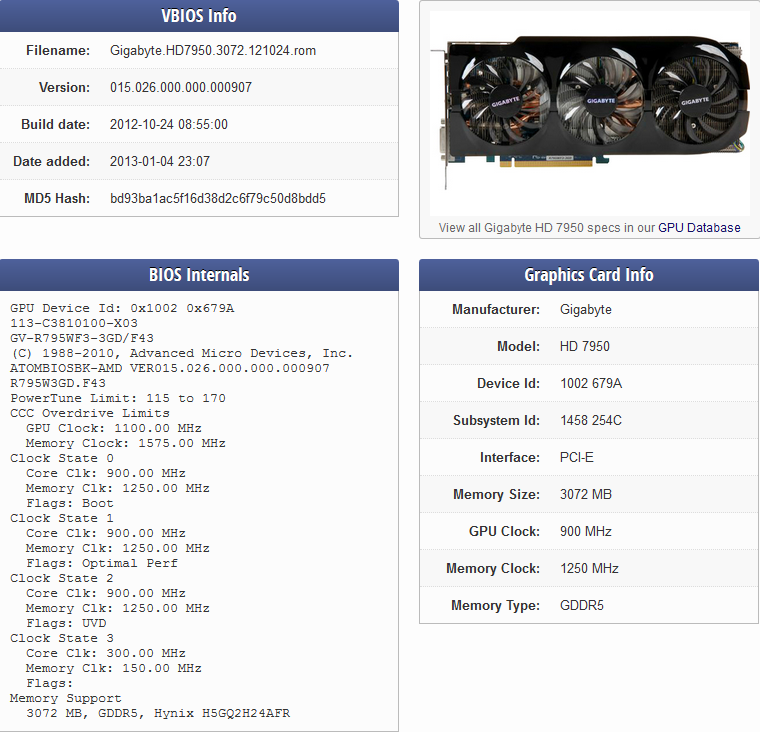

Die F43 Bios Version :
GPU Device Id: 0x1002 0x679A 113-C3810100-X03
GV-R795WF3-3GD/F43
ATOMBIOSBK-AMD VER015.026.000.000.000907
R795W3GD.F43
http://www.techpowerup.com/vgabios/131784/gigabyte-hd7950-3072-121024.html
u musst also auch immer schön nach der ID Schaun :evillol:
