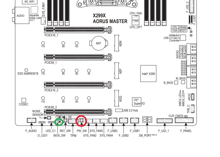

Du hast einen switch on Board um zwischen den beiden Bios zu wechseln (grün)
Kontrolliere mal ob der Power On on Board hängt (rot)

Der Power Button hängt nicht und BIOs Switch ist egal ob 1 oder 2 macht kein unterschied.
