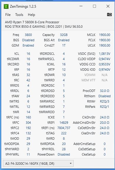

Weil ich hier gerade FlareX sehe. Da geht mit dem 5700G sicher auch noch was.
Ginge vermutlich schon, aber ich habe auch noch Micron C-Dies.
Da mir 16GB nicht ausgereicht haben, musste ich die damals Microns noch dazu kaufen.
Ich schaue bei Gelegenheit mal im RAM OC Channel vorbei, danke auf jeden Fall schonmal für deine Werte.
