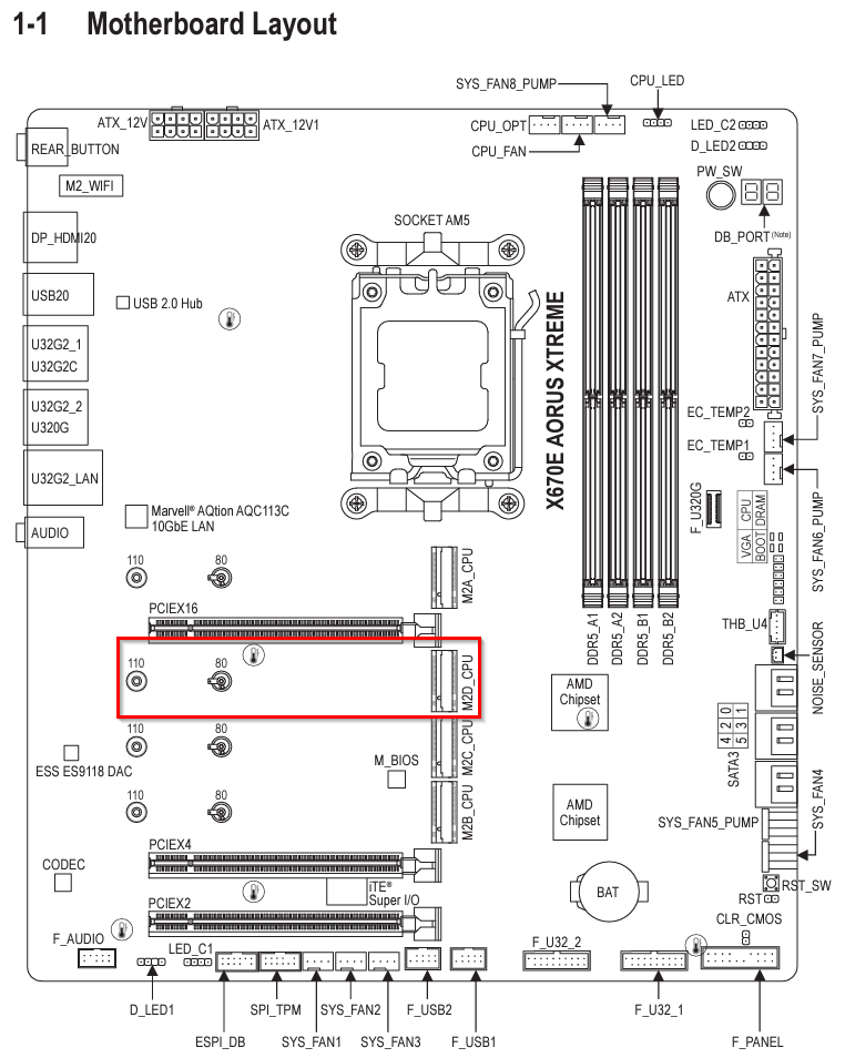

Nun wollte ich eine weitere M.2 SSD (WD Black SN850X NVMe SSD 2 TB) im M2D_CPU Slot des Mainboards verbauen:
Im M2A_CPU Slot habe ich bereits eine M.2 SSD (ebenfalls WD Black SN850X NVMe SSD 2 TB) verbaut auf der das Windows 11 Betriebssystem installiert ist. Leider wird die von mir zusätzlich eingebaute M.2 SSD im M2D_CPU Slot nicht erkannt. Ich kann sie weder in der Datenträgerverwaltung noch im Bios selbst sehen. Der Slot scheint überhaupt nicht zu registrieren, dass eine SSD eingesteckt ist.

Bislang habe ich die M.2 SSD mehrfach ein und wieder ausgebaut, um zu testen, ob sie gegebenenfalls nicht richtig eingesetzt war. Immer ohne Erfolg. Setze ich sie in einen der anderen drei Slots ein, wird sie im Bios immer erkannt. Es liegt also nicht daran, dass die SSD defekt wäre. Das gleiche Symptom habe ich mit meiner ursprünglichen M.2 SSD im M2A_CPU. Auch diese wird an den Slots M2A_CPU, M2B_CPU und M2C_CPU erkannt, nicht jedoch am M2D_CPU Slot. Diesen Wechsel habe ich mit ausgebauter Grafikkarte getestet.
