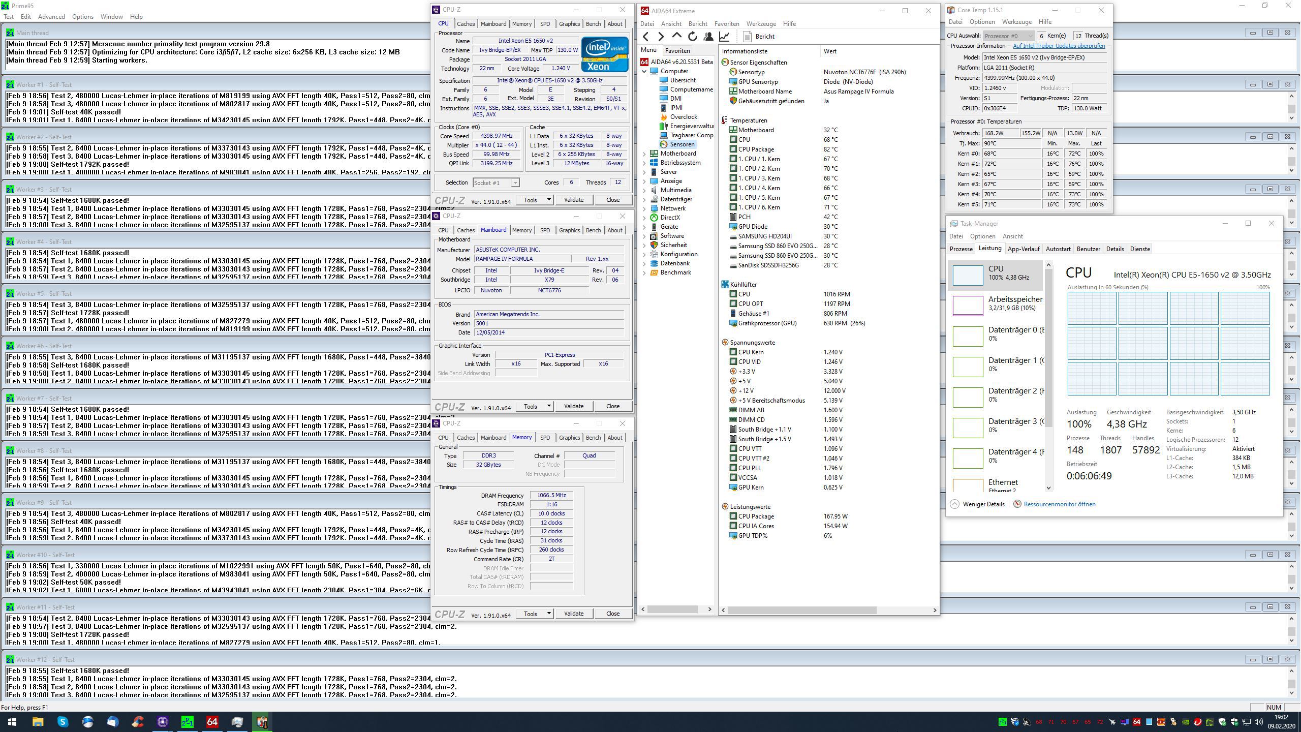

@controlokk Denke mal dein CPU ist nicht der beste, habe einen 4930k der 4,4 Ghz, bei 1,275V Vcore stabil schafft. Hab das selbe Board aber einen Scythe Fuma 2, erreiche so maximal 78 C°.
Darf ich fragen, gehst du nur mit dem Multi hoch auf 44x100 und legst die Vcore hoch oder regelst du noch andere Werte?
Hab noch die Intel Virtualisierung aus, weil sonst die üblichen auslese tools falsche werte messen. Ansonsten hab ich nur die loadline cal auf extreme.
CPU-Z
Kannst du mir sagen unter welchem Punkt ich die "loadline cal" finde und was diese Option bewirkt?
Würde es dann nochmal probieren. Danke :)
