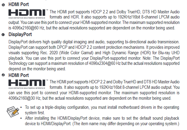

To set up a triple-display configuration, you must install motherboard drivers in the operating system first.

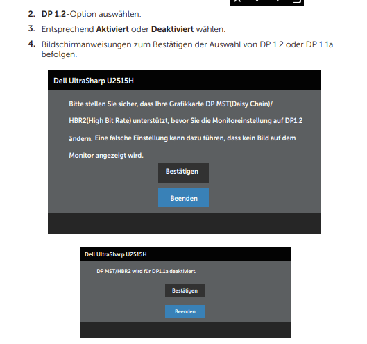

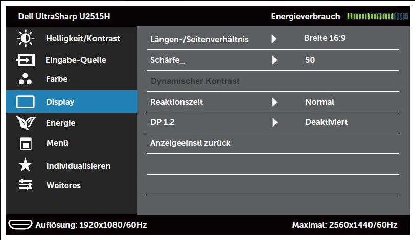

Bei manchen Dell Monitore muß man ggfls den DP-Modus im Displaymenü aktivieren bzw deaktivieren.
Ist mir zufällig heute bei einem Dell U2515H aufgefallen. ;)
