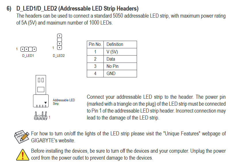

Ich besitze das Gigabyte z490 Gaming X Mainboard und würde mir gerne aRGB Lüfter zulegen (Alpenföhn Wing Boost 3). Leider werde ich aus der Beschreibung nicht ganz schlau, ob das Mainboard aRGB header besitzt. Die Beschreibung von Gigabyte ist folgende:
"2 x addressable LED strip headers
2 x RGB LED strip headers"
Verstehe ich das richtig, dass also 2 aRGB header zur Verfügung stehen? (Sind die VDG Anschlüsse die aRGB header?)
Insgesamt möchte ich 3 aRGB Lüfter einbauen (alle jeweils mit 4-Pin-PWM-Anschluss). Benötige ich zum Anschließen einen externen aRGB Controller, oder kann ich die Beleuchtung der Lüfter direkt über das Mainboard steuern.
Vielen Dank für Eure Hilfe und nochmals sorry für mein nicht vorhandenes Wissen :)
Du hast also für deine Projekte zwei 5 Volt Header 3 polig (adressierbarer LED header) und zwei 12 Volt Header 4 polig zur verfügung.
Laut geizhals benötigen die Lüfter für die Beleuchtung den 3 pol 5 Volt header und für das Drehen/ den Antrieb einen "normalen" 4 pin Lüfter- header!
Z.B.: https://geizhals.de/alpenfoehn-wing-boost-3-argb-84000000158-a1965948.html?hloc=de
Wenn du insgesamt drei dieser Lüfter anschließen willst, dann benötigst du noch ein Y- Kabel oder die Lüfter sind so ausgelegt, daß sie außer den eintlichen Anschlußkabeln auch noch eine Buchse besitzen, an die man weitere Lüfter anschließen kann.
Schau nach, wieviel Strom dein 5 Volt header abgeben kann um das Board nicht zu überlasten! Zwei Lüfterbeleuchtungen an einem Header sollte aber kein Problem darstellen.

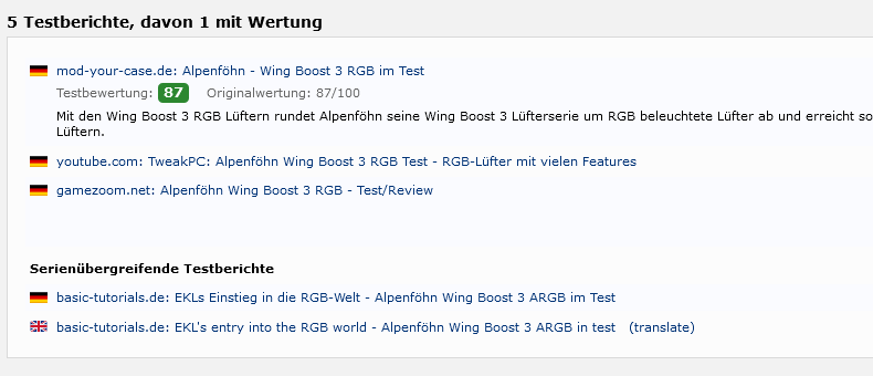

Schau dir auch mal die anderen Testberichte über die Links auf der geizhals- Seite an!
https://geizhals.de/alpenfoehn-wing-boost-3-argb-triple-84000000157-a1965940.html?hloc=de
