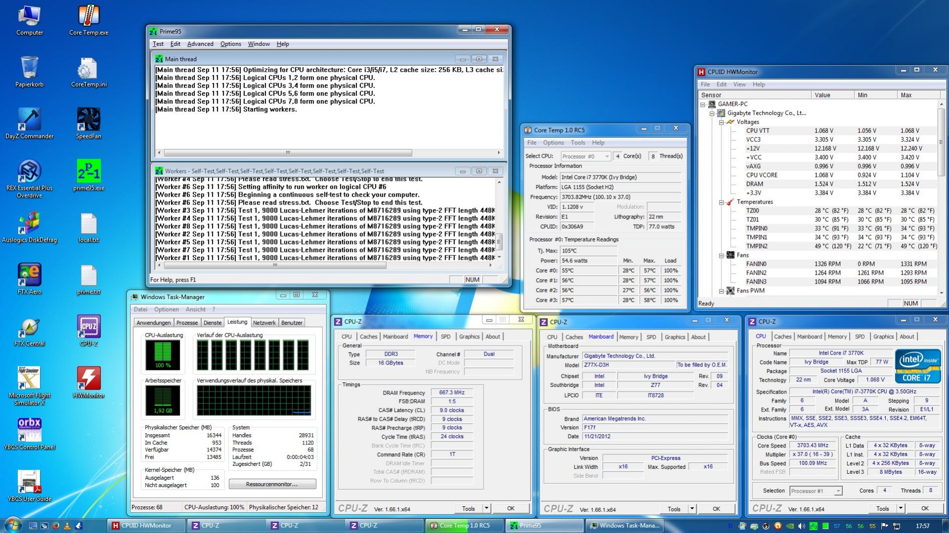

Hier nun ein Screen mt den EInstellungen in Windows
dann kannst du mal den Multi mit 40 versuchen
ansonsten mach der Turbo doch schon 3700Mhz

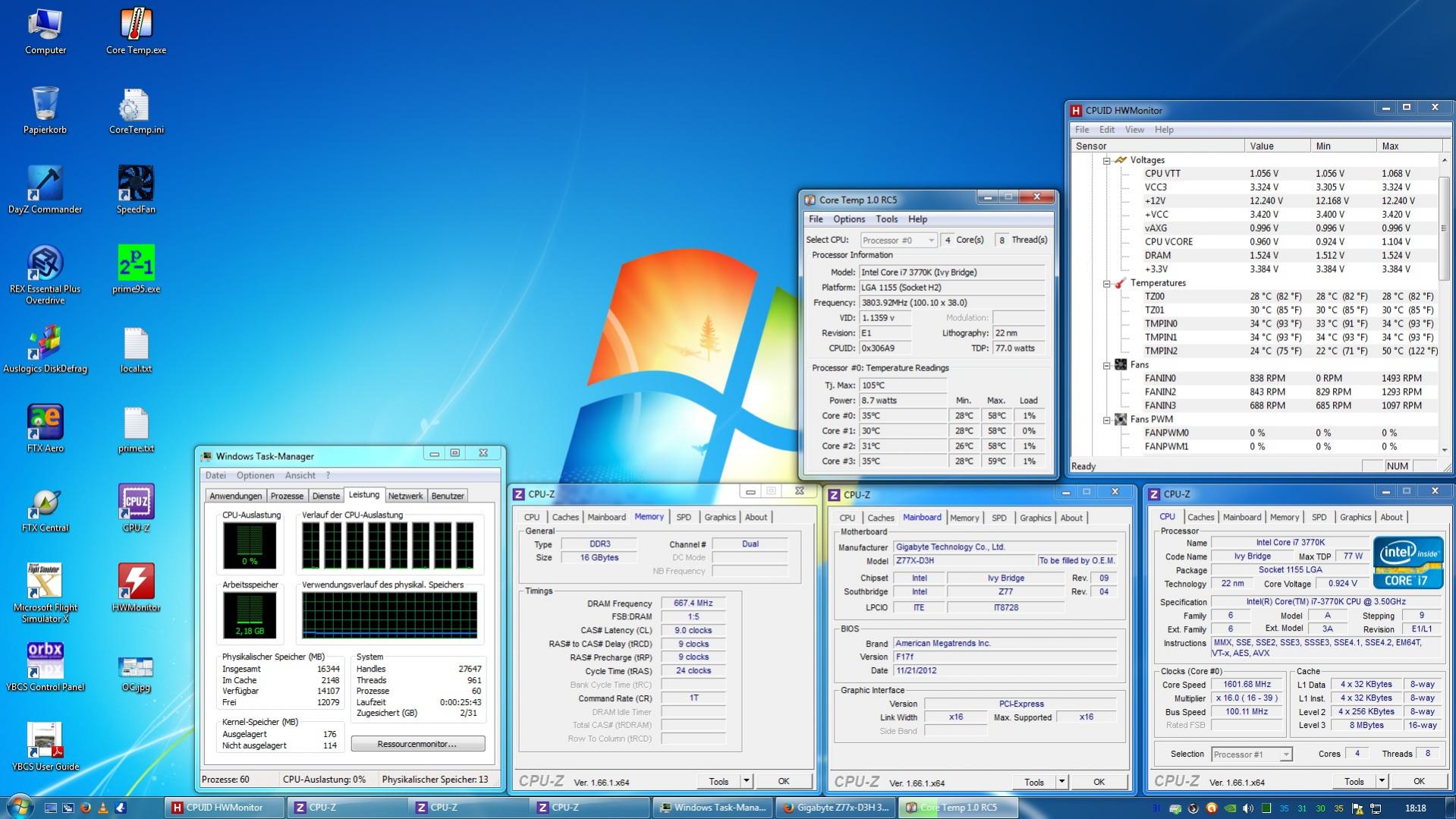

Hier nochmal im Leerlauf
Jetzt habe ich erneut einen CMOS Reset gemacht, danach mal nur Hyperthreading auf Disabled gestellt. Bringt auch nichts. Im Gerätemanager nach wie vor 8 Threads.
