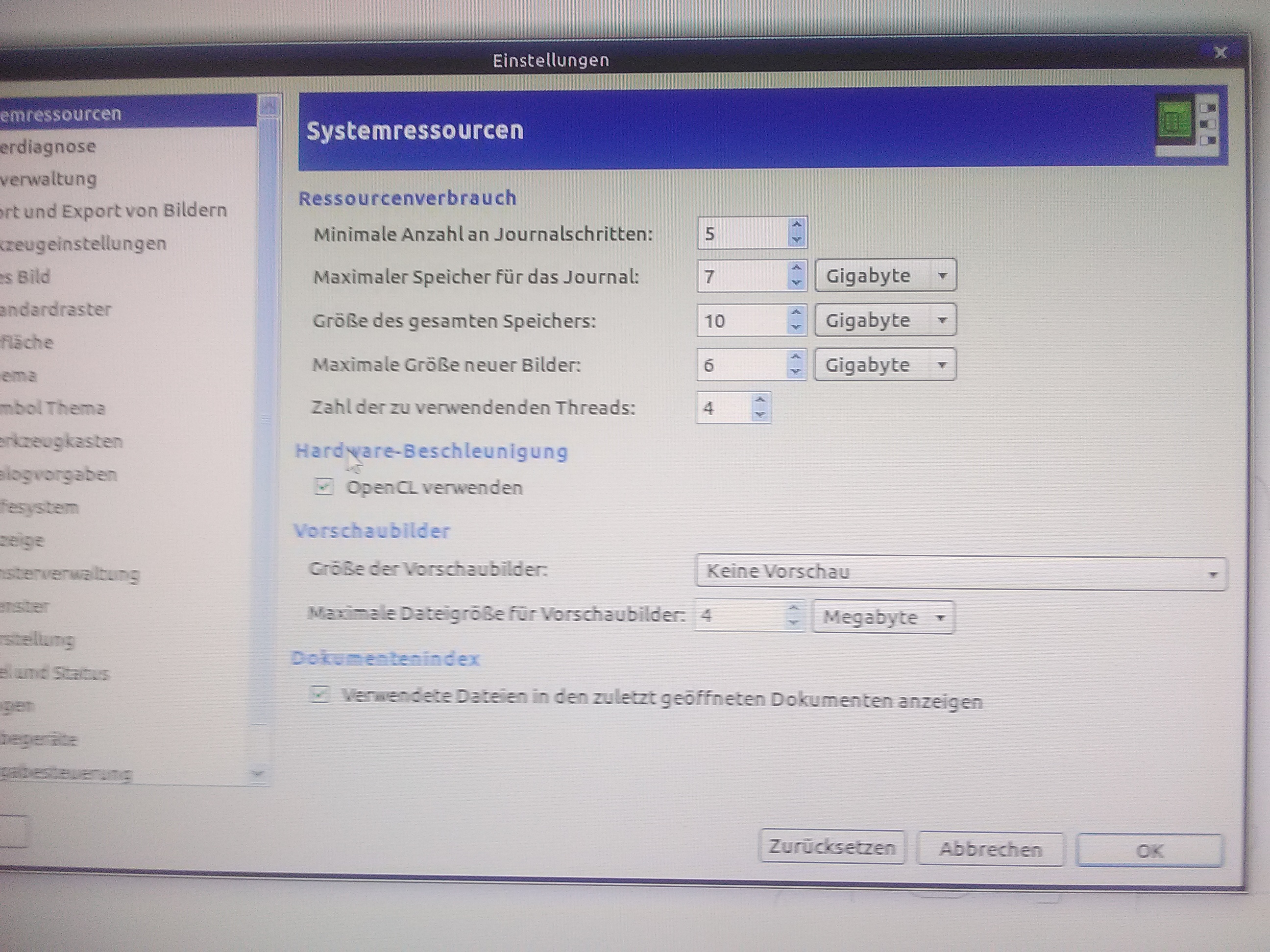

Wieviel Ram hat dein System?
Noch wichtiger wieviel gb Ram Hauptspeicher hast du gimp zugeteilt ? Da limitiert dein Ram/Hauptspeicher und nicht die Grafikkarte.
Das gibt es in jeder gimp Version und daran musst du was einstellen sonst wird das mit dem Speichern garantiert nix.

Damjt kann ich deine Auflösung speichern, aber rund ist was anderes. Vllt. Ist dein System ja besser als das in meiner Signatur 16 gb ram gt 1030 ubuntu 20 04. Speichrt sogar noch relativ schnell (ca 20sec) aber Spaß macht es keinen.
So ein Bild erfordert über 2,6 gb Hauptspeicher.

@AlecGiovanni Kommt drauf an was du sonst noch offen hast.
Gimp 2.10.x und vorherige benutzen mehr den Prozessor und Hauptspeicher als die Grafikkarte. Klar bringt dir eine bessere Grafikkarte stellenweise auch was , nur in Ram zu investieren ist imho bei gimp sinvoller. .Der Unterscheid von 8 zu 16 gb (Hauptspeichet) ist da enorm. Gerade was die Auflösung angeht die man stabil bearbeiten kann.
In Photoshop oder Paint shop Pro merkt man den Unterschied mit mehr ram weniger.
Trorzdem ist 16 oder 32 gb ram eine sinnvolle Investition.
