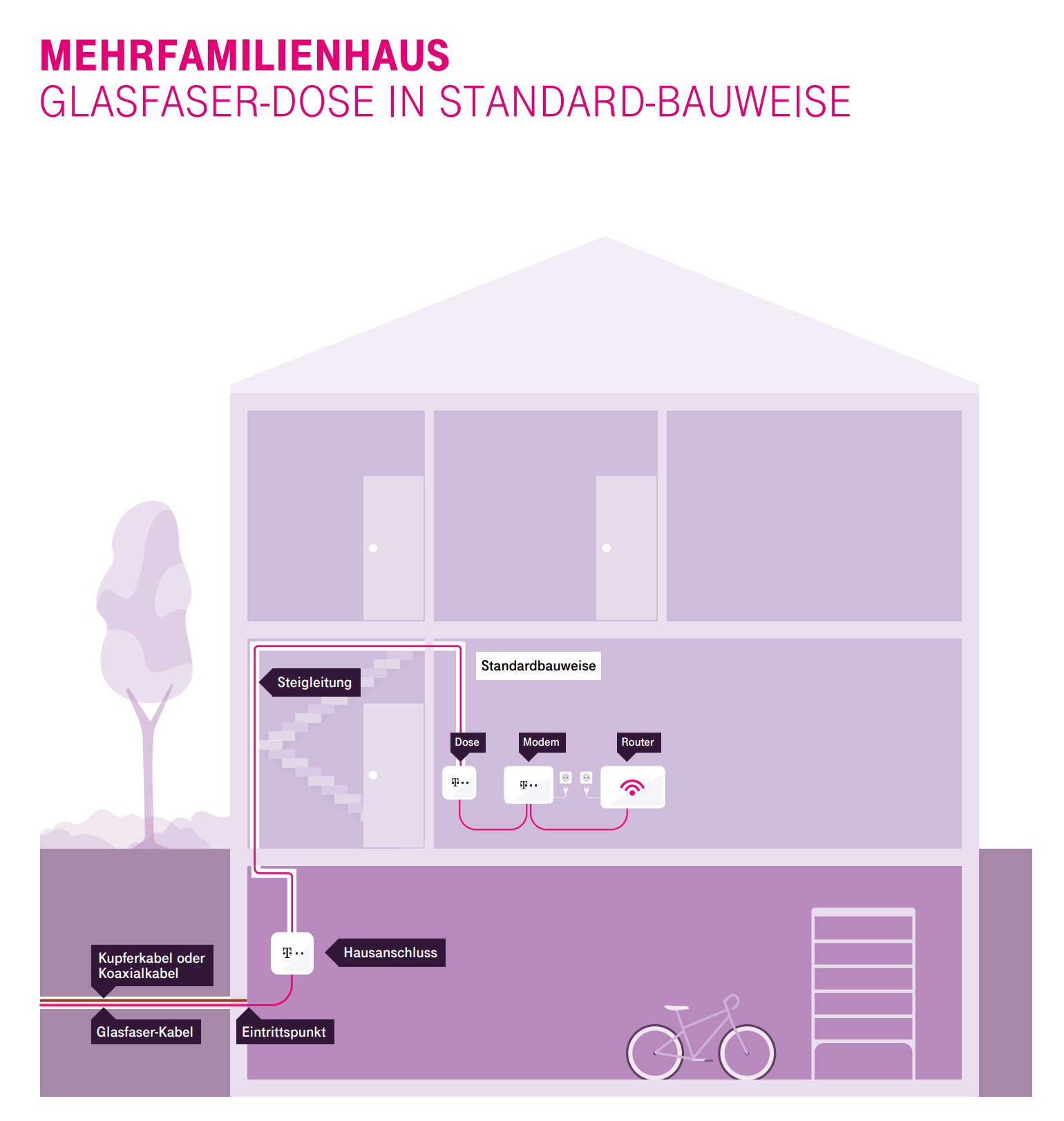

Ich brauche an sich eine Glasfaserdose in meiner Wohneinheit. Das wäre folgende Installationsart aus dem Telekom Dokument zu Glasfaserdosen. Der einzige Unterschied ist, dass mein Gebäude nicht horizontal sondern vertikal geteilt ist. Daher gibt es statt einem Treppenhaus, zwei verschiedene Hauseingänge, weshalb die Gemeinde eigene Hausnummern vergeben hat.
Die Verbindung zwischen Hausanschluss und Dose in WE2 lasse ich vom Elektriker mit Leerrohr vorbereiten.

Die neue Hausnummer ist das Problem. Wie gesagt müsste für die zweite Hausnr. eigentlich ein zweiter HÜP mit zweitem Kabel montiert werden. Das Telekom-Dokument geht bei MFH ja auch davon aus, das alles in der gleichen Hausnummer passiert.

@Telekom hilft Ich lasse jetzt vom Elektriker zwei Leerrohre vorbereiten, damit sowohl die Option bestehenden Hausanschluss zu nutzen als auch die Option neuer Hausanschluss für Glasfaser funktionieren würden, ohne wieder alles aufzureißen.
Ist es weiterhin so, dass bei Beauftragung / Neuanschluss ab dem Hausübergabepunkt bis zu 20m Glasfaser in ein vorbereitetes Leerrohr zuglastfrei bis zum gewünschten Montagepunkt der Glasfaserdose gezogen werden? Der Elektriker würde dafür ein 25er Leerrohr vorsehen. Noch hätte ich die Möglichkeit, vom Elektriker etwas legen zu lassen, wenn nötig.
Ich würde mich über eine kurze Rückmeldung, dass ihr euch den Fall anseht, freuen :)
Ja, das ist weiterhin so.
