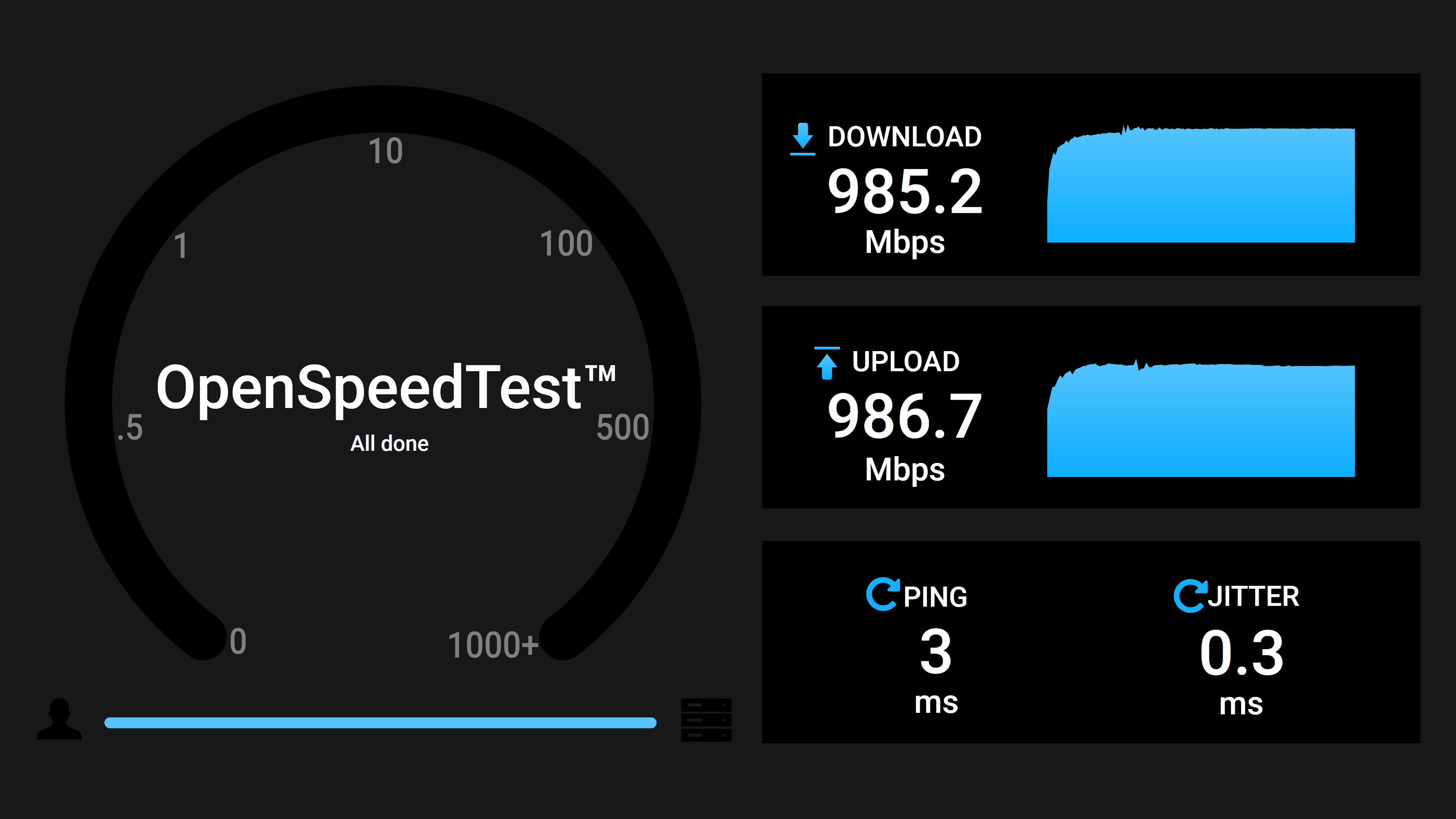

Komme bei meiner Fritzbox 6690 mit einem Intel AX200 Adapter durch eine Wand auf "Gigabit" über WLAN:
Speedtest geht dabei allerdings in Richtung eines im eigenen Netzwerk gehosteten Speedtest-Servers (der leider nur via Gigabit angebunden ist und damit limitiert).
Mein Tablet (Galaxy Tab S8) erreicht durchaus ähnliche Werte. Mein Handy (1+ Nord) erreicht dagegen nur 400-600 Mbit in beide Richtungen.
Generell sind hier nicht viele starke WLANs in der Nähe.

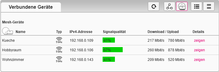

Da kommt heutzutage einiges von draußen rein. Steht mein Router nicht in der Nähe der Glasfassade ist der Download=Upload. Da hilft - wenns ein Problem ist - nur Kabel. In Einzelfällen kanns natürlich auch an der Antennenpositionierung liegen aber bei mir war der Fall klar:
