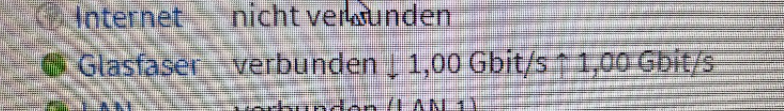

Gemäss dem Screenshot ist die Glasfaserverbindung ok, das Problem ist auf einem höheren Layer.

Also ich versteh die ganze LWL-Kabeldiskussion nicht. Ich seh in seinem Screenshot der FB eine bestehende Glasfaser-Verbindung mit 1Gbit/s, d.h. die physische Verkabelung des Routers bis zur Gegenstelle ist doch schon korrekt. Und seine Fehlermeldung sagt was von DHCP. Für mich klingt das nach nem Problem beim Provider oder vlt. will der Anbieter ja irgendwelche Anmeldedaten haben (oder es müssen irgendwelche VLANs konfiguriert werden).

Hab beim Provider angerufen. Die meinen alles richtig eingestellt. Allerdings wird bei denen angezeigt dass das Kabel einen Wert aufweist als wäre es eigentlich nicht angeschlossen.. Also anderes Kabel probieren.
Ja, wenn ich Zuhause bin. Find ich aber seltsam weil die Glasfaserverbindung grün angezeigt wird

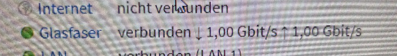

h00bi schrieb:
Einfach Kabel abziehen und schauen ob sich das
ändert.
Wenn ja, dann Router resetten und neu einrichten.
Wenn nein, nochmal GF-Kabel bestellen. Könnte ja defekt sein.
Beim rechten Anschluss kam kein Signal.
Wie von Zauberhand funktioniert wieder das Internet 😆
