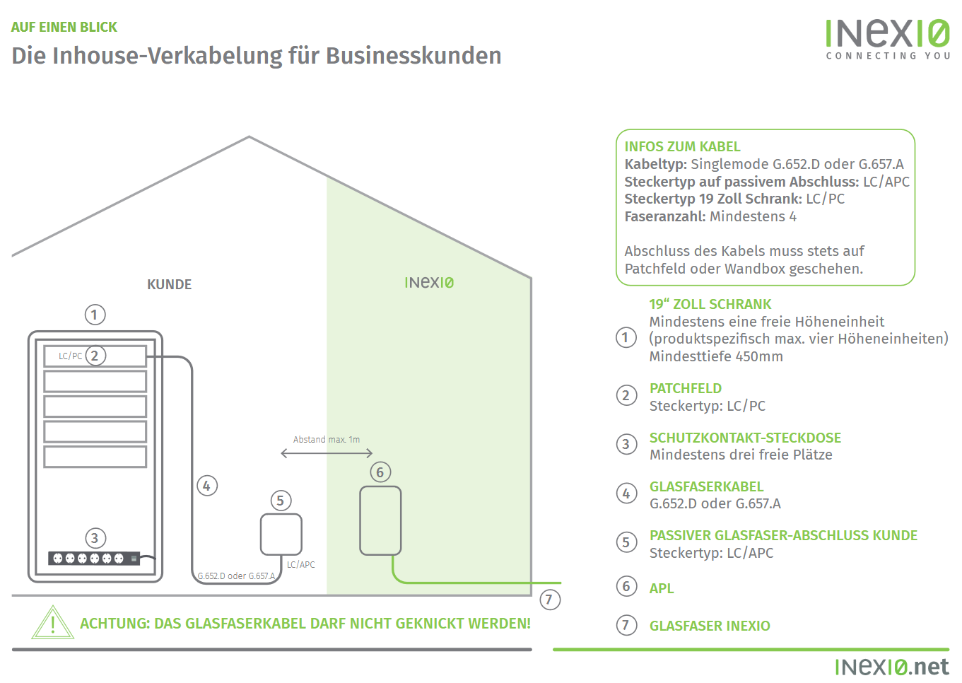

Eine Frage beschäftigt mich gerade an einem Installationsort, an dem der Glasfaser HÜP und der Aufstellort des Glasfasermodems (Cisco C1111-4P Router) räumlich getrennt voneinander sind. Dort wurde seitens des Elektroplaners eine Multimode-OM3-Inhouse Verkabelung umgesetzt mittels Breakout-Kabel. Und auf Seite des Cisco auch mit den falschen Steckern, nämlich SC statt LC. Wenigstens passt auf HÜP-Seite soweit alles.
Aber nach Rücksprache mit Inexio - dem ISP - und nach meinen eigenen Infos ist die Multimode-Verbindung ja ungeeignet und ohnehin werden als LC APC Stecker mit 8° Schrägung verwendet, zumindest kenne ich das so von den typischen ONTs
Jetzt wurden zwei Möglichkeiten von Inexio genannt:
A) weiteres Breakoutkabel beidseitigen LCAPC-Stecker beidseitig für Cisco und Anschlusspunkt (ich persönlich mit ja für Installationskabel mit Patchpanel, statt frei rumbaumelnder Adern, aber andere Sache)
B) Singlemode-Multimode-Converter
Ich hab bisher mit solchen Convertern nie was zu tun gehabt und kenne mich daher 0 damit aus. Kann mir wer sagen, ob das tatsächlich so funktioniert und ja "jeder" geht? Und rein logisch betrachtet würde ich sogar von zwei ausgehen, eben auf jeder Seite einen. Und Singlemode kann ja sowohl PC/UPC 0° als auch APC 8° sein... da bin ich komplett raus. Inexio hat mir auch ein offizielles Dokument bereitgestellt, da ist auf Seite des Patchfeld lediglich von "PC" die Rede und auf die Schrägung - wie relevant die auch immer ist - wird nicht eingegangen.

Man müsste als Konverter grundsätzlich auch einen Ethernet-Switch mit einem SM-SFP zum HÜP und einem MM-SFP zur vorhandenen Hausverkabelung nehmen können.
Ein MikroTik CRS305-1G-4S+IN wäre z. B. eine günstige Option dafür. Falls Inexio ein SFP-Modul für den Cisco-Router bereitstellt sollte das auch im MikroTik laufen.

Bleibt noch das Problem mit den SC-Steckern, aber da würde vermutlich einfach eine SC/PC auf LC/PC Kupplung gehen?
Wir reden hier doch jetzt von der Multimode-Strecke, oder? Da würd ich einfach Patchkabel mit den passenden Steckern kaufen.
Ja, es ist schon die Multimode-Strecke gemeint, aber wie gesagt, das ist ein Breakoutkabel, also mehr ein "Patchkabel zum verlegen", mit bereits vorkonfektionierten Steckern dran, statt ein Patchpanel. Bräuchte zu dem Patchkabel dann eben auch noch eine Kupplung. Sind ja Kleinteile alles, aber sieht mir alles eben nach ziemlich viel Gefrickel aus.
Hätte der Planer da einmal ein manierliches Patchpanel in den Schrank gebaut und direkt Singlemode verwendet, wäre das alles gar kein Problem. Schon mehrfach so in Betrieb genommen. Nur hat man dem offenbar nix von dem Inexio-Anschluss erzählt, denn wieso sollte man überhaupt inhouse Singlemode verlegen? Ja, kann da bestimmt Anwendungsfälle geben.
