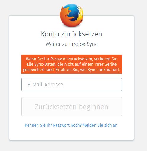

Ich denke ich bin auf die Lösung gekommen!
Mozilla löscht beim Wiederherstellen des Passwortes alle Datensätze!
Ich habe das ganz mal so getestet:
- Erster Snyc Acc: Sync getrennt, Lesezeichen backup, alle Daten nach Anleitung im Inet samt Firefox gelöscht, Firefox neuinstalliert
- Zweiter Snyc Acc mit selben Daten wie beim ersten Firefox Acc Sync PW Wiederherstellung -> Keine Daten!
- Erster Snyc Acc: Sync PW Wiederherstellung, Anmeldung -> Keine Daten!
- Erster Snyc Acc: Lesezeichenbackup drauf dann sync! -> PW Wiederherstellung übers Firefox Android APP -> Keine Daten!
Kann das bitte jemand für mich so bestätigen? Aber passt auf eure Passwörter auf :D Ich habe keine Funktion gefunden diese extern zu speichen! Am besten über ein zweiten Firefox Account mit backupen.
Danke.
Szenario 1:
  1. neues Profil angelegen
  2. Konto zurücksetzen
  3. Sync verbinden
Ergebnis ist, dass wie erwartet alle Daten weg sind.
Wenn Sie Ihr Passwort zurücksetzen, verlieren Sie alle Sync-Daten, die nicht auf einem Ihrer Geräte gespeichert sind. Erfahren Sie, wie Sync funktioniert.
Szenario 2:
  2. Lesezeichen (über .json Datei) importieren
  3. Konto zurücksetzen
  4. Sync verbinden
Ergebnis ist, dass alle Lesezeichen wie erwartet vorhanden sind. Es können wie oben geschrieben nur Daten zusammengeführt werden, die auch vorhanden sind. Ist das Profil leer und das Konto wird zurückgesetzt, gehen alle Daten verloren.

Danke für deine Recherche und Zusammenfassung.
Ich hatte diesen Hinweistext im Passwortrücksetzfenster übersehen, unvorteilhaft, alles muss man lesen und wissen.
