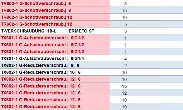

Es besteht eine Tabelle mit ca. 7000 Zeilen. Diese Liste kam vom Lieferant und es ist dort jede einzelne Bestellung aufgelistet. Also gibt es den gleichen Artikel in mehreren Zeilen.
Das Problem ist, ich möchte wissen, welche Anzahl eines bestimmten Artikels über das Jahr bestellt wurde.
Ich habe also die Spalten nach Material sortiert. Nun habe ich hier das Material sowie die Bestellmenge der einzelnen Bestellungen stehen.
Kann ich das irgendwie zusammenfügen (damit ich die Gesamtbestellmenge habe) ohne jede einzelne Position manuell zusammen rechnen zu müssen?
Kurz gesagt, ich möchte bei gleichem Artikel die Menge addieren.
Habe euch ein Bild angehängt. Hoffe ihr könnt mir folgen.

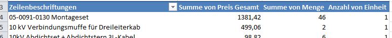

Also, auf Bild 1 seht ihr die Pivottabelle. Die passt auch, bis auf die Spalte Mengeneinheit bzw. "Anzahl von Einheiten". Das soll ja auch nicht die Anzahl wiedergeben, sondern den direkten Text. Wie z.B. "ST" für Stück oder so...

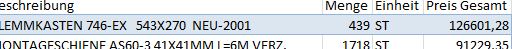

Auf Bild zwei seht ihr die eigentliche Tabelle, in der die Mengeneinheiten korrekt angegeben sind.
Kann ich überhaupt in einer Pivottabelle einen Text wiedergeben?
Normalerweise sollte das auch über die Hierarchiefunktion bzw. Gruppierung gehen.
Wenn man innerhalb der Pivottabelle normale Funktionen benutzen kann, reicht ein SVERWEIS in der Zelle D4 vom ersten Screenshot dafür.
Suchkriterium: A4
Matrix: Rechteck um alles aus dem zweiten Screenshot ziehen, anschließend ein Dollarzeichen vor die Zahlen und Buchstaben setzen. Müßte dann ungefähr heißen $A$2:$D$7000
Spaltenindex: 3
Bereich Verweis: FALSCH
Pivottabellen berechnen im Wertebereich immer, was für Texte natürlich unglücklich ist.
Für die Bestellmenge kannst du z.B. den Wertebereich nutzen und statt "Anzahl" den "Mittelwert" oder min oder max anzeigen lassen.
Für den Text würde ich ihn auch als Zeilenbeschriftung einfügen und die Tabelle entsprechend umformatieren.
Unter PivotTable-Tools -> Entwurf, unter "Berichtslayout" auf "in Tabellenformat anzeigen" umstellen und Teilergebnisse ausblenden lassen.
Oder man setzt einen sverweis ein eine Spalte neben der Pivot-Tabelle.
Das ist aber keine schöne Lösung, da man die Tabelle dann nicht mehr flexibel benutzen kann.
An einer besseren Lösung wäre ich aber auch interessiert ;)
