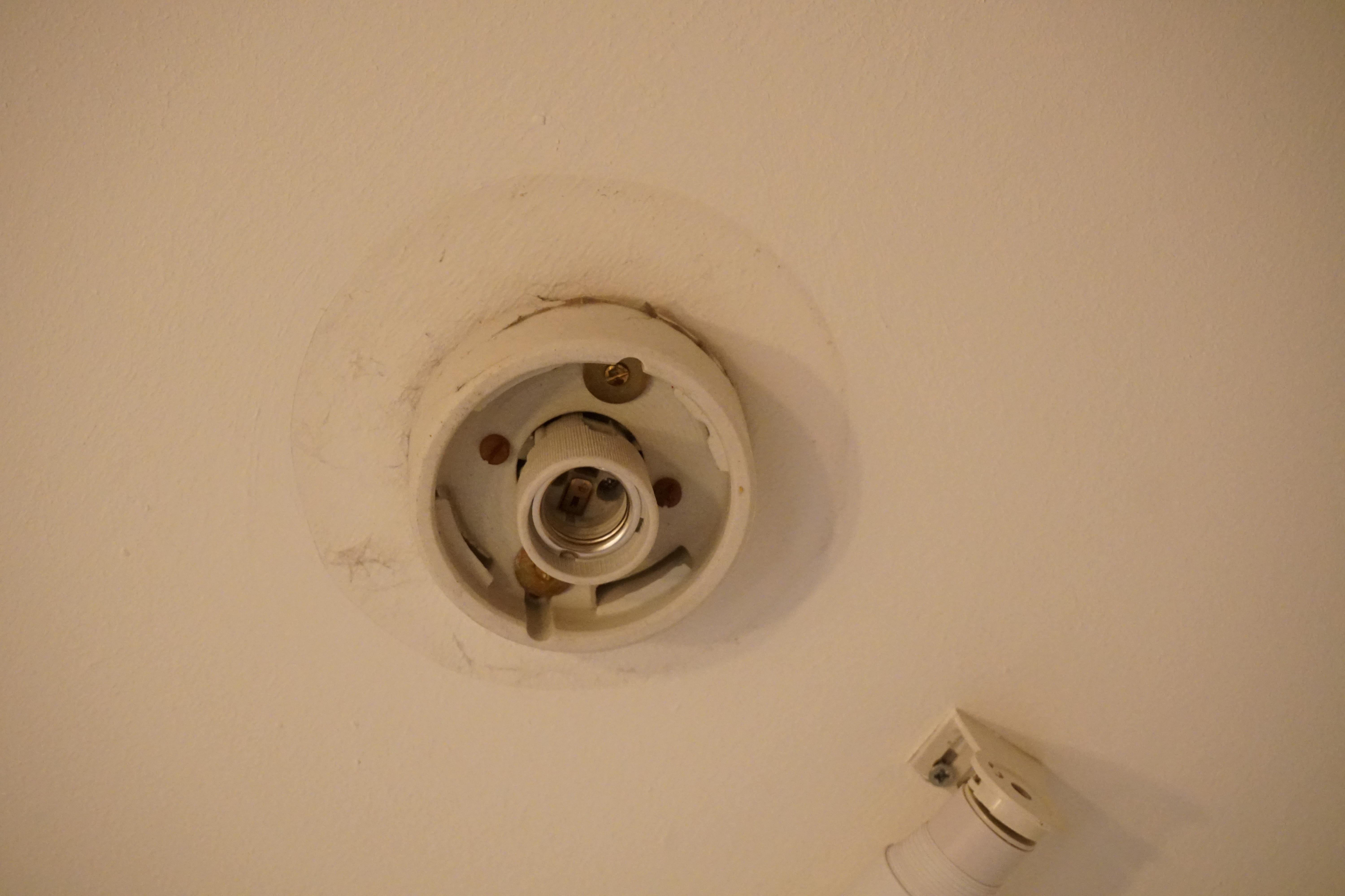

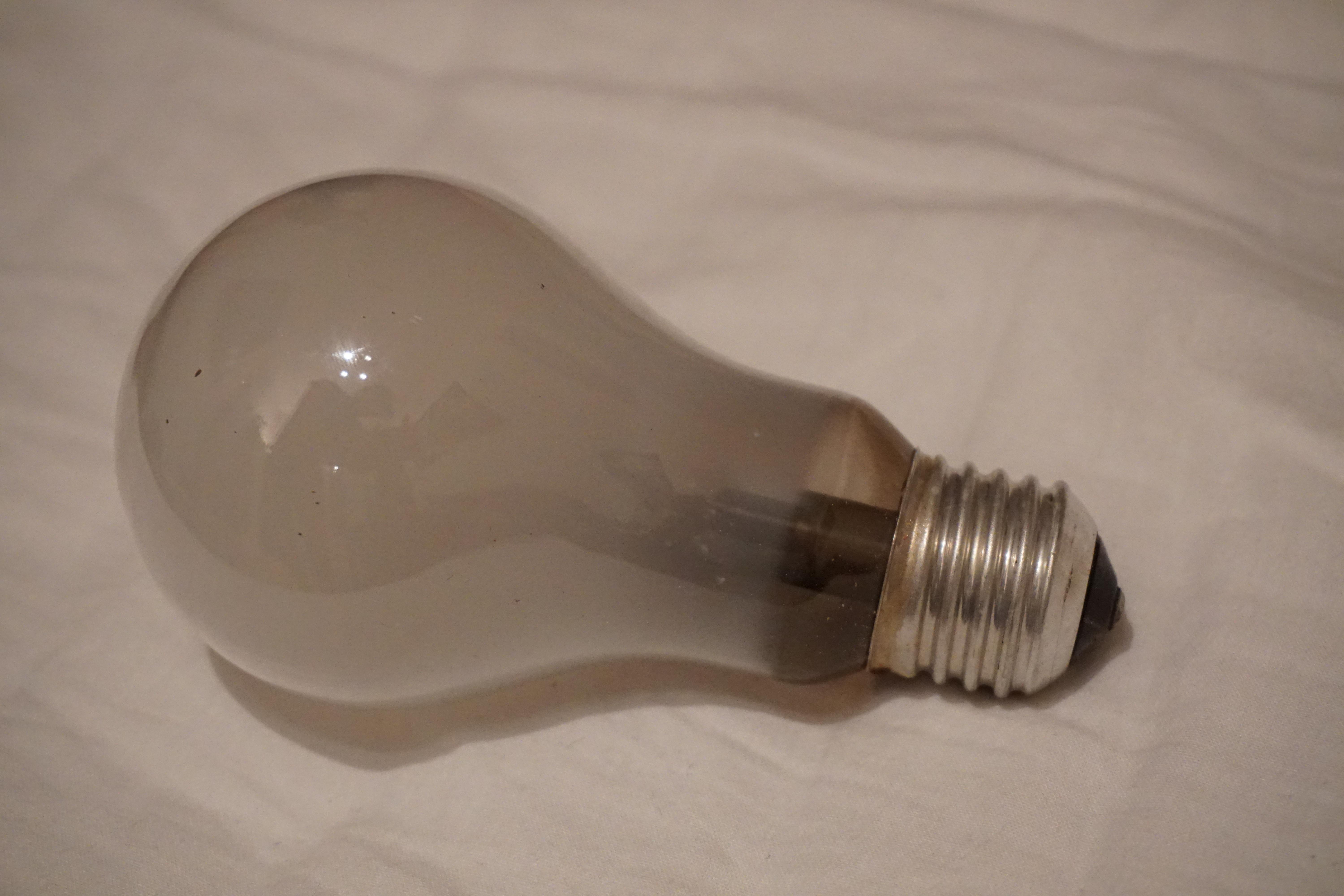

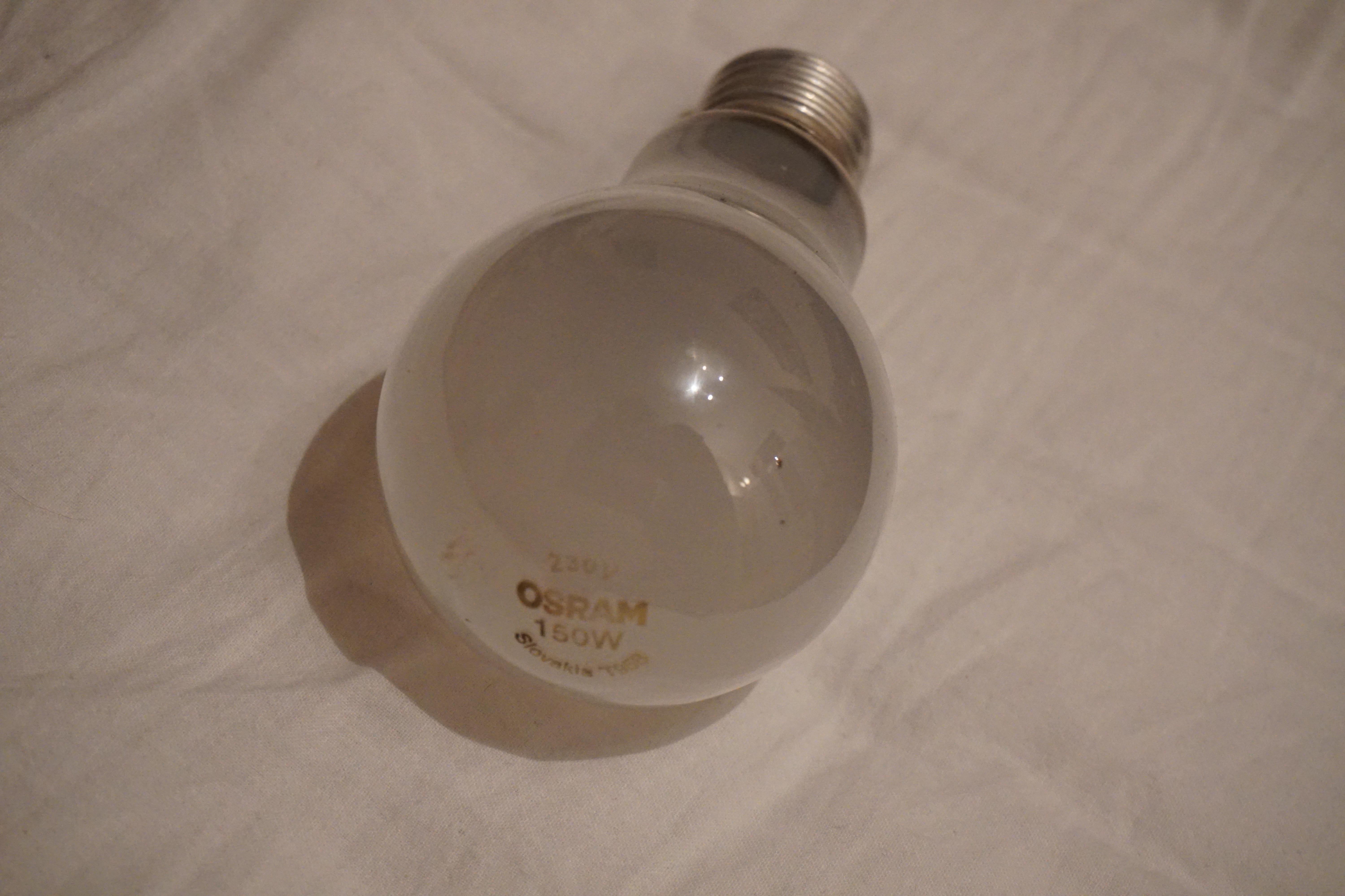

Hey, meine Glühbirne im Bad ist kaputt gegangen und ich würd sie gerne durch eine LED Lampe ersetzen um strom zu sparen. Dachte auch evtl eine zu kaufen die man steuern kann (helligkeit/farbe). Ich hab nur keine Ahnung was es für eine Fassung ist und welche stärke ich bei einer LED bräuchte.
Hier ein paar Bilder von der kaputten Osram Birne & Fassung
Die alte hatte 150watt, war aber auch etwas zu hell. Also die LED müsste nicht ganz so stark sein.
Wäre meine erste smart LED deswegen hab ich noch keine Ahnung. Glaube ich brauche eine autarke, weil ich sonst noch nichts habe und auch nicht plane mehr zu holen erst mal. Denke man kann die dann mit dem handy steuern? Wichtig wäre nur, dass es auch mit dem Lichtschalter geht ;)
Die Fassung heißt E27. Wenn du die Helligkeit einer 100W-Glühbirne haben willst, solltest du dich im Bereich um 1000 Lumen umschauen.
