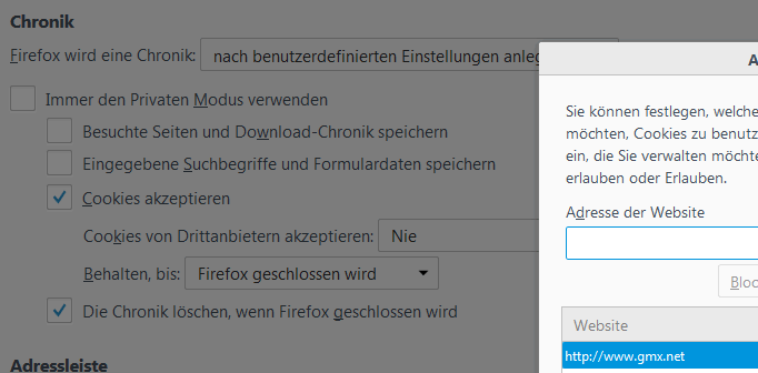

Cookies von gmx erlauben

Werden alles Cookies auch permanent gespeichert?
F12 > Web-Speicher > Cookies
Prüfen, ob Cookies beim Schließen von Firefox gelöscht werden:
