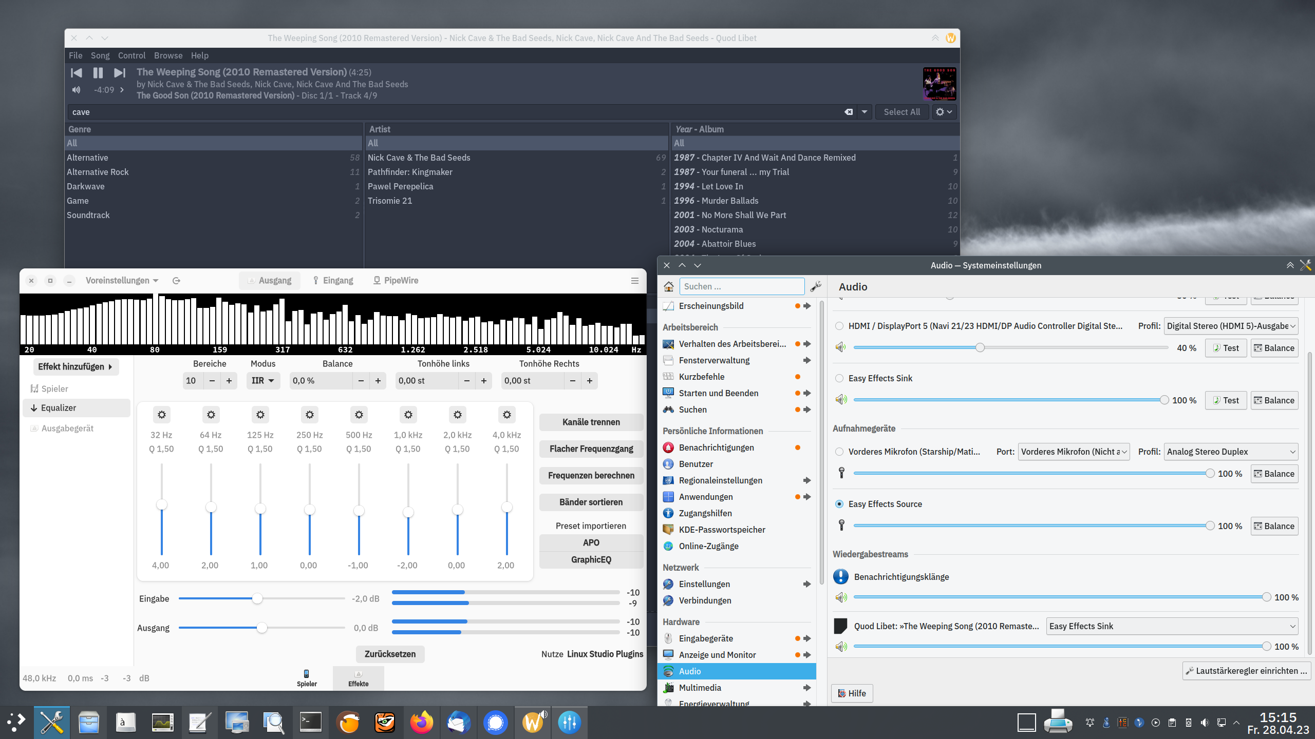

TheChris80 schrieb:
Wichtig ist mir ein Systemweiter EQ damit ich spät abends noch was machen kann ohne das es gleich die Nachbarn hören.
Kommt KDE mit Pipewire zurecht?
Klar, warum nicht.
Mein größtes "Problem" ist, dass Easy Effects kein dunkles Theme annimmt, andererseits nutze ich es kaum.
