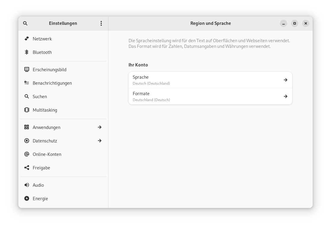

Bin gerade am Testen von Nobara 37 (Fedora 37) und mir ist aufgefallen das einige Teile der GUI nicht in Deutsch sind.
Die Sprache ist richtig eingestellt:
Dann habe ich versucht die fehlenden Teile nachzuinstallieren, nur sagt er mit die Sprachpakete sind komplett:

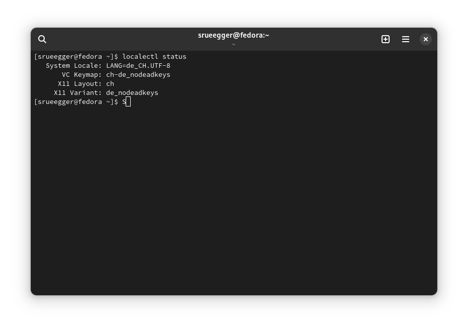

Kannst du mal mit
Bash:
localectl status
prüfen was die Systemsprache ist (und ja Desktopsprache entspricht nicht zwingend der Systemsprache). Die Ausgabe müsste in etwa so aussehen (bei dir sollte de_DE als Sprache stehen, bei mir steht de_CH weil Schweiz ;))

so schauts bei mir aus:
Bash:
user@localhost:~$ localectl status
   System Locale: LANG=de_AT.UTF-8
       VC Keymap: at-nodeadkeys
      X11 Layout: at
     X11 Variant: nodeadkeys
