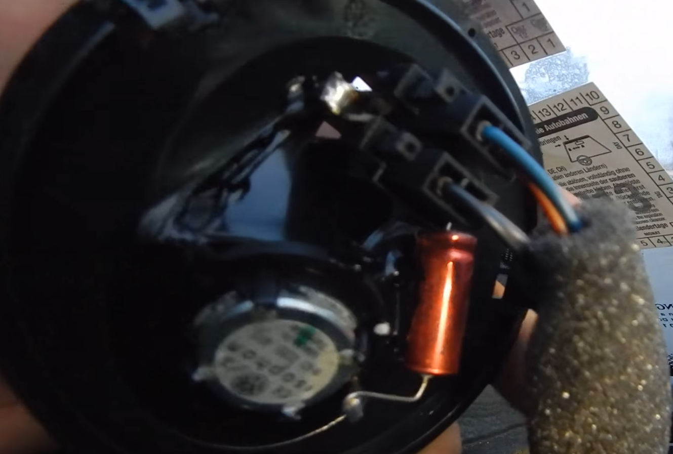

Die verbauten sind Hochtöner und daher auch die "Weiche" - in dieser Ausführung eben nur ein Kondensator damit eben kein Bass dort ankommt und das Ding zerstört.

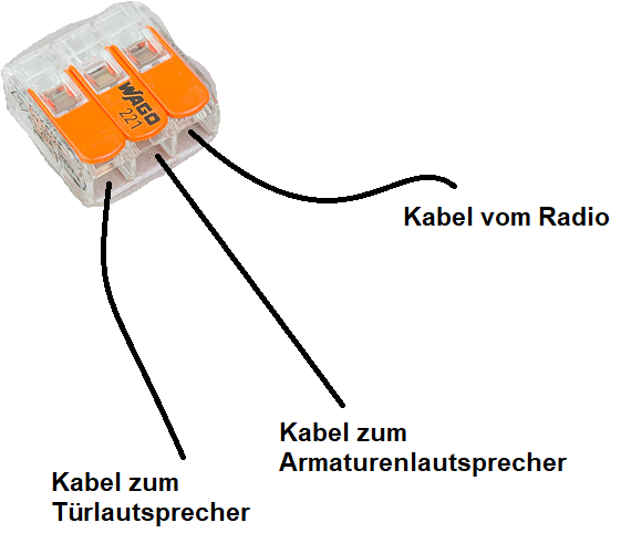

Danke euch, das wäre natürlich ideal! Kann ich das Ganze jeweils für + und - so an ne WAGO klemmen?

Hi, das mit der Wago Klemme sollte funktionieren.
Check aber nochmal die Impedanz. Wenn die Impedanz vom neuen Lautsprecher gleich dem alten ist kann nichts passieren. Der neue Lautsprecher hat einen Wirkungsgrad von 87db und ist damit wahrscheinlich bei gleicher Lautstärkeeinstellung am Radio leiser als der alte. Die originalen Lautsprecher haben meist einen sehr hohen Wirkungsgrad um Endstufenleistung einzusparen...

Deine Rechnung ist nur für Widerstände gut, für Lautsprecher, vor allem wenn Kondensatoren im Spiel sind ist das alles Makulatur... - dass viele sagen "mach mal einfach" liegt einfach daran, dass kaum einer die Funktionsweise einer Weiche kennt.
Den Widerstand von dem Originallautsprecher kannst du an der Klemme durchmessen, gehe von mehreren kΩ aus und unter anderem deswegen ist deine Rechnung auch "etwas" daneben.
Natürlich würde nichts dagegen sprechen den neuen Lautsprecher mit dem alten Kondensator anzuschliessen - erwarte dann nur nicht, dass da da etwas in die Richtung vom Bass kommt denn der Kondensator ist genau dafür da das zu unterbinden.
