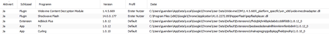

egal wo ich rumsurfe, ob ich bei Chrome in die Einstellungen gehe, der Browser hängt sich für ein paar Sekunden immer in verschiedenen Zeitabständen auf. Chrome aktualisiert sich ja immer von selbst und die neuesten Treiber habe ich auch. Ich benutze keine Erweiterungen oder sonst was. Nur Adblock.
Ich hab mit CCleaner nachgeschaut mit was Chrome so alles startet, da sind mir 2 Programme aufgefallen. "TV" und "Curling", weiß jemand was das ist? Bei Chrome hab ich in den Erweiterungen nachgesehen und da war nur Adblock gelistet.
Wenn ich sie versuche zu deaktivieren kommt da eine Fehlermeldung: "Elemente können nicht geändert werden, sie sind vom Browser geschützt."

Die beiden Apps TV und Curling machen mir keinen suspekten Eindruck. Wenn du selber nicht weiß was das ist, würde ich sie entfernen. Wenn das über den Browser nicht geht, dann einfach diesen beenden und die Apps manuell entfernen bzw. erst mal woanders hin kopieren.
