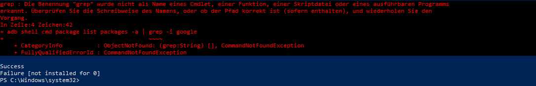

So, ich bekomme diese Fehlermeldung in PowerShell. Google Drive wurde entfernt (danke!) aber Google One ist weiterhin am System.

Lass diese Zeile weg, die funktioniert nur unter Linux.
