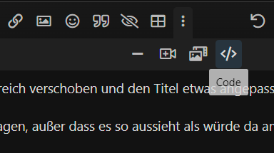

Du kannst übrigens hier auch Code übersichtlicher anzeigen lassen, mittels
Code:
CODE
-Tag oder diesem Button:
