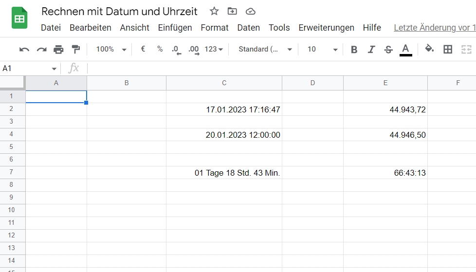

In einer Tabelle soll das aktuelle Datum und die Uhrzeit angezeigt werden. Das würde ich mit der Funktion Jetzt() realisieren bzw. mit Now() bei Google.
Dann soll noch ein Datum eingegeben werden, wann z.B. ein Event endet.
Angenommen Now() in A1, Enddatum in A2, in A3 "=A2-A1"
Es kommt, je nach Formatierung, unterschiedliche Ergebnisse.
In Excel auf dem PC funktioniert es. In Google fehlt da 1 Tag :-(
Ich bin hier am verzweifeln, hoffentlich kann mir jemand weiterhelfen.
Vielen Dank im Voraus

zeig mal bitte die Formel in C7. Hast du evtl. aus Versehen "=C4-C2-1" eingetippt?

In C7 steht:
=C4-C2
Nein, habe ich nicht. Wenn die Formatierung auf hh:mm:ss ist (E7), dann werden die richtigen Stunden, Minuten und Sekunden angezeigt.
Ist die Formatierung auf Tage:Stunden:Minuten (C7) dann fehlt ein Tag

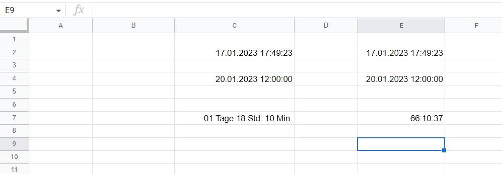

Gerade nochmal was probiert: In eine neue Zelle nochmal =C4-C2 eingegeben.
Ergebnis: 2,748....
Also korrekte Tagesangabe 2,748 Tage
Liegt eindeutig an der Formatierung, nur welche kann ich nehmen? Schon alles mögliche versucht :-(

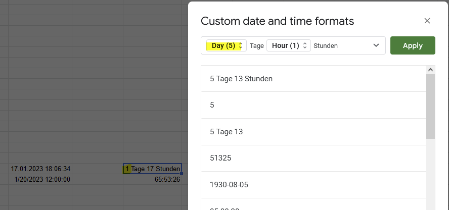

Okay, ich kann es nachvollziehen. Sobald man ein benutzerdefiniertes Format mit Tag einstellt, läuft da scheinbar was schief:
Ne Lösung habe ich aber nicht.
Puh, da bin ich mal erleichtert, dass ich mich nicht doof anstelle, sondern dass es anscheinend ein Bug ist.
