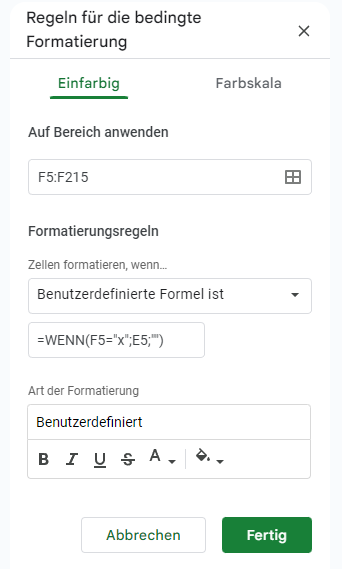

ich versuche eine Wenn-Funktion bei Google-Tabelle in der bedingten Formatierung anzuwenden.
Unter Excel kein Thema:
=IF(F7="x";E7;"")
Wenn in der Zelle F7 ein "x" steht, dann nimm die Farbe aus der Zelle E7. Ansonsten ist Zelle F7 leer und die Farbe in der Zelle E7 bleibt.
So hätte ich das gerne auch in der Goolge Tabelle.
Hier die "Bedingte Formatierung" von Google.
Was mache ich falsch?
Wer hätte die Lösung für mich?

Das hatte ich bereits.
Zelle E5 - Regeln für die bedingte Formatierung
Benutzerdefinierte Formel
=F5="x"
Art der Formatierung "Benutzerdefiniert"
Farbe ausgewählt und mit "Fertig" bestätigt.
Ergebnis, nichts passiert.
Die farbige Zelle E5 ändert sich nicht, wenn in Zelle F5 ein "x" steht

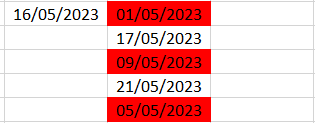

Der Unterschied zu meiner Tabelle und der Zelle E5 ist, dass diese bereits durch eine bedingte Formatierung rot gefärbt wurde.
Und genau hier vermute ich das Problem.
Die Zelle wird mit einem Datum gefüllt, welches sich mit dem Tagesdatum vergleicht, und wenn es abgelaufen ist, dann färbt sich Zelle E5 rot.
Das "x" soll gesetzt werden, wenn zu dem rot gefärbten Datum eine Aktivität durchgeführt wurde und dann die rote Zellfärbung aufgehoben wird.
